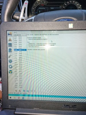

Chyba U0559
Po zásahu kroupaře mi visí tato chyba. Interier mi odbyl a například konektor k anténě na levém zadním bočním skle jsem si musel zacvaknout sám. Nenapadá někoho, co by to mohlo být?
