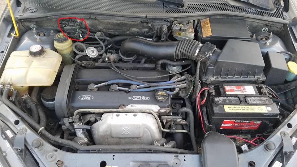

okoukni ještě tento selenoid výparů, / odpojit / ale spíš si myslím, že by dělal podtlak. 8O
