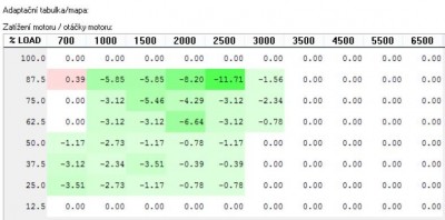

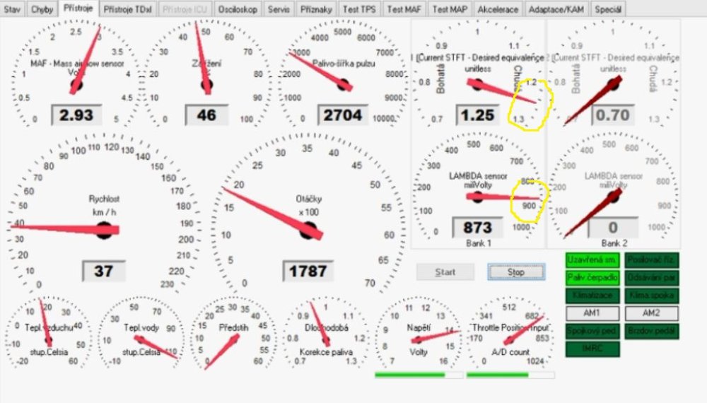

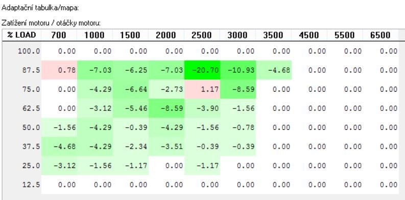

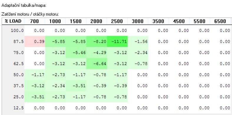

Zdravím chlapi,
mám problem hlavne po zahrati motoru,kdy pri akceleraci prevazne do kopce se auto dusi viz. prilohu. Na obr. je videt taky proc, protoze je smes chuda!

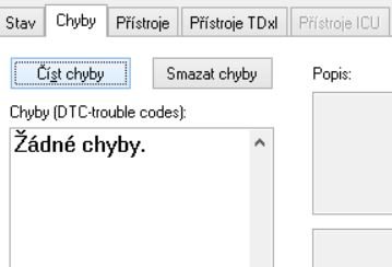

Chyby to žádne nemá dle PC motoru.
Nemel by nekdo co zbusobuje, ze je tam chuda smes?
Diky moc

Zaměřil bych se na lambdu - ukazuje vysoký napětí = bohatá směs.. ŘJ furt ochuzuje ale lambda mu furt hlásí bohatou, tak ochuzuje ještě víc... Proměřit osciloskopem..

Prave tohle zacalo delat po vymene svodu, kde puvodne byla prasklina jak do vrat a pritom to jezdilo jen trochu lineji, ale hlavne byly citit vyfukove spaliny uvnitr auta.
Po vymene svodu uz spaliny citit nejsou zato s autem se neda moc jezdit viz.vyse !!!
Moc nechapu, lambda hlasi bohatou smes tim padem PC zkracuje delku vstriku paliva, v realu se to chova jako chuda smes, ale proc ta lambda hlasi ze je bohata smes?

Může být vadná... A tipuju na poškození při tom jak se hrabali ve svodech - urvaný vyhřívání?? Určitě bych začal tou lambdou... Proběhl reset ŘJ po opravě svodů?

Je to mozne ze by mohla byt vadna, ale prijde mi to dosti nepravdepodobne, ze by hlasila prevracene hodnoty obsahu kysliku. Vyhrivani by se zapsalo jako chyba do PC. Ta lambda se za nakou dobu sama ohreje, aby fungovala.Ano reset byl proveden.
