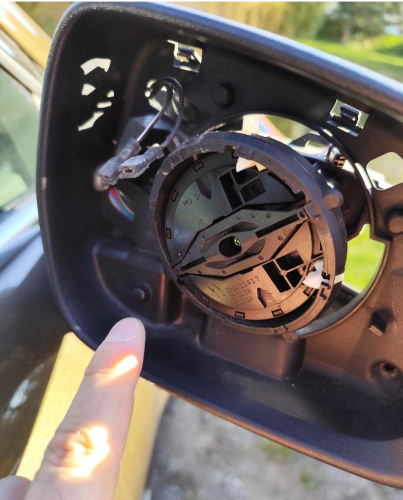

- x.line
- Příspěvky: 917
- Registrován: 03.10.2009 23:52
- Bydliště: Jaroměř
Re: Zrcátka
Neporadí mi někdo, jak sundat rámeček zrcátka?
Zůstal jsem viset na posledním šroubku, ke kterému nevím, jak se dostat
