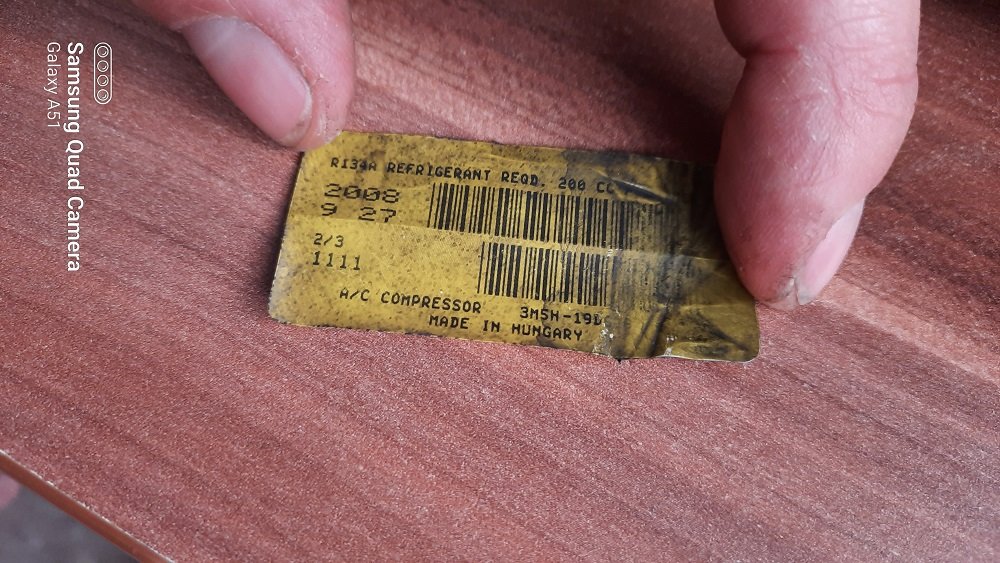

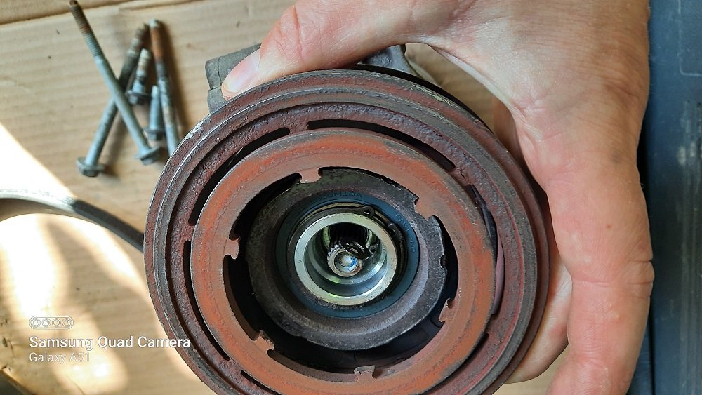

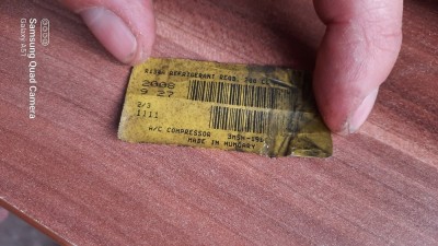

Čau, jak identifikovat díl z auta, v mém případě klimakompresor, kde je jen z části čitelný štítek? Hledal jsem dle VIN a najde mi to dva typy, ale já netuším, co vlastně v autě mám. Přečtu jen část kódu: 3M5H-19D a víc nic. Ještě Made in Hungary, Datum výroby a R134A Refrigerant Reqd. 200CC. Kompresoru se zřejmě zasekla spojka a řemen utrhnul řemenici. Nejpřve jsem měl podezření, že se kompresor zasekl z nedostatku oleje v okruhu, ale po demontáži je velké ložisko pro řemenici i vnitřní osa, resp. jejich běh naprosto hladký, nic nedře. Automechanik i prodejce mi tvrdí, že existují dvě varinaty a podle toho mám objednat.

VIN?

WF0EXXGCDE8Y46693

3M5H-19D629-DK

Díky, šlo hlavně o poslední 2 písmena - liší se pak kompresory výstupy do okruhu.
