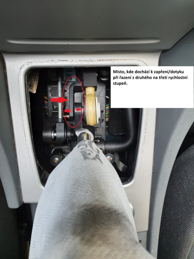

Focus mk2 1.6 74kw - problémy s řazením z 2 na 3 - DEFENDLOCK zámek zpátečky?
Zdravím pánové,
trápí mě jedna věc.
Při řazení z 2 na 3, se mi občas stane, že rychlost nejde zařadit hned na poprvé. Zejména pokud chci přeřadit trochu rychleji.
Pocit je takový, jakoby se něco vzepřelo a nechtělo mě pustit do pozice třetího rychlostního stupně. Pokud se však vrátím s pákou do neutrálu a zařadím znova, vše je v pohodě. Řazení obecně jde bez problémů. Všechny ostatní stupně jdou zařadit bez problémů... i přeřazení ze 4 na 3 je OK.
Trochu jsem bádal a sundal manžetu. Jelikož má auto zámek řadící páky, je kolem kulisy plno kravin. Zjistil jsem, že u kulisy je v těsné blízkosti nějaký kus železa a zdá se mi, že právě tohle brání správnému přeřazení a myslím, že tohle je nějaký bazmek k zámku (na ostatních kulisách jsem to nenašel, pokud se mýlím,opravte mě). viz.foto
Sundat to asi jen tak nepůjde, nevidím šrouby které by se daly povolit, nebo mají odřezané hlavičky... takže zvažuju to říznout...samotný zámek nepoužívám.
Někdo zkušenosti nebo tipy?
trápí mě jedna věc.
- Příspěvky: 13656
Re: Řazení- trojka nějak blbne, nebo jsem paranoik?
Dělalo mi přesně to samé a pomohlo namazat všechny pohyblivé místa vazelinou. Časem to přestalo a teď můžu řadit jedním prstem.
