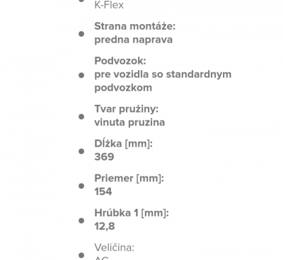

Riešili ste pri vyberte predných pružín okrem farebného označenia aj dĺžku?mne pred rokom predali pružiny podľa farebného označenia no už po nasadení som videl ze je neprirodzene vysoko. Cez víkend som googli a prišiel na to ze mam číslo 1348882 podľa farieb, žltá červená ružová, ale rôzny výrobcovia rôzne dlzky
Momentálne mám kyb a tam uvádzajú dĺžku 369mm Monroe pod tým istým číslom ma dĺžku 351mm :nixw:

Áno keď sám originál číslo diela tak mi vyhodí viacero znaciek ale v popise majú rôzne dĺžky. Momentálne mám tie kyb 3405 a nie som spokojný. Auto aj po výmene komplet zadku, SB, tlmiče a pružiny stojí stále naklonene na zadok, preto som začal zisťovať... Predok mam teraz asi 70cm lem blatníka od zeme. Tak kým ponúkané kyb majú dĺžku 369 Monroe ma 351mm. No mne ani po roku auto ne kleslo. Preto sa chystám na posledný risk a vymeniť predné pružiny....dozadiu som dával sachs a tie majú 422mm a ten ostal stáť rovnako ako aj pred výmenou, vôbec ho nedvihlo. Ani po výmene tlmičov a SB na zadnej náprave.
Podľa farieb mi vyšlo 1348882 a následne v hľadaná ponúka pružín... Dĺžky boli rôzne, 348,351,369,374

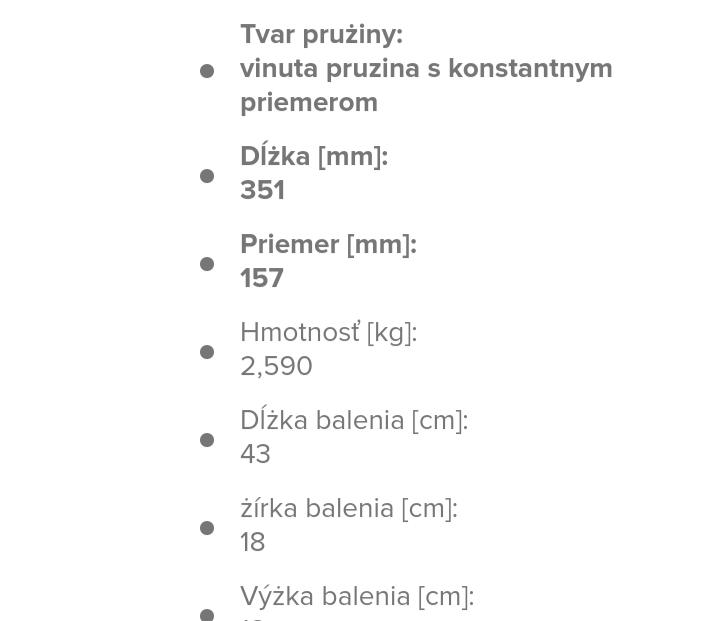

1348882 Kyb a Monroe

Příspěvek od MajklHe » 04.04.2021 22:00
Takže čo má napadá, objednám 2x Monroe kde uvádzajú 351mm a jeden kus kyb ra3405 a to porovnám, ak to bude rozdiel tak hneď vymením. Alebo si dám tu námahu a objednám iba Monroe a jeden kus vymontujem, ale skôr to vydim na objednanie tých kusov na porovnanie :nixw: ten uvádzaný rozdiel 2 cm plus niečo by mohlo ešte váhou spadnút by mi určite pomohlo v mojom probléme. Auto vyzerá ako by som mal v kufri 4 mechy cementu :dih:

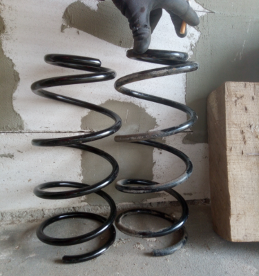

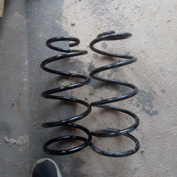

Příspěvek od MajklHe » 09.04.2021 07:05
Včera došli pružiny Monroe, na fotke potočná ie a Kyb tie 2cm tam je poznať. Kratšia pružina sa aj ľahšie stlacala so stahovakmi, nebollo to také náročné ako tie dlhšie... :nixw:

MajklHe
Příspěvky: 1046
Registrován: 16.05.2015 19:37
Bydliště: Humenné SR
Re: Predné pružiny
Příspěvek od MajklHe » 11.06.2021 21:07
Áno je to lepšie, ten rozdiel je poznať, sedí to nižšie tak ako som si to predstavoval. No ale občas stretnem focus ktorý sedí ešte nizsie... Za mňa určite výmena pomohla. Najlepšie je vybrať pôvodný zmerať a podla toho kúpiť
