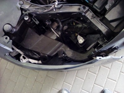

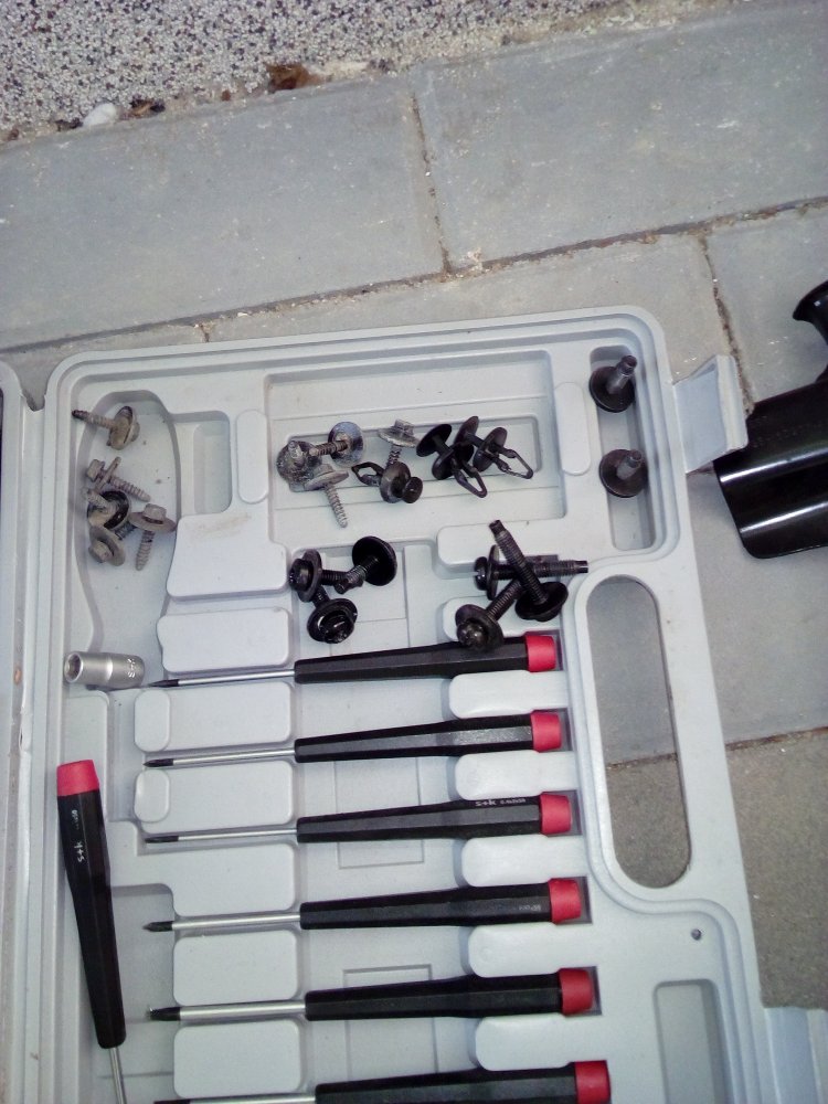

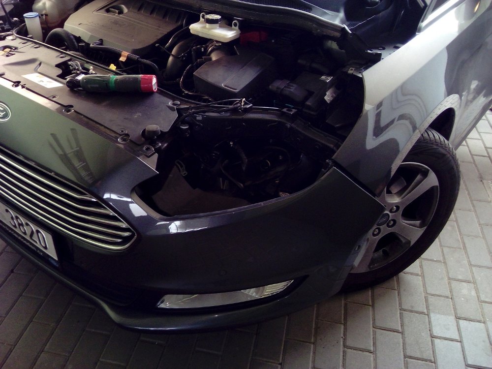

Ahoj,
To byl take napad ale nemuzu svetlo vytahnout,
Poradite
Odsrouboval jsem vsechny ctyri sruby z vrchu ale svetlo ne a ne ven.
Jakoby ho drzelo neco na narazniku
Poradite
S-MAX 2016 2,0 TDCI - výhřev sedaček, výhřev volantu, el.sedačky, adaptivní LED světlomety, KeyLess
- oscaar
- Příspěvky: 884
- Bydliště: Zlín
Re: Chyba adaptivnich svetlometu
Ten návod z manuálu totíž není úplný. Kromě těch 5 šroubků od světla se musí vyšroubovat i 3 co drží podběh k nárazníku+ 2 co drží kovovou sponu co přidržuje světlo zezadu z hora. Potom se ještě vyšroubují 3 z hora co spojují nárazník s horním kritem nad chladičem a ještě 3 ze spodní časti od spodního kritu pod chladičem. Pak se nárazník vycvakne ve třech místech od podběhu a tím se spřístupní spodní úchyt světla a tím se světlo uvolní od blatníku..

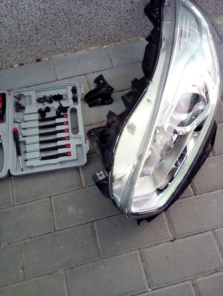

Moc dekuju za tu radu jak rozebrat, bez te bych to nedal.
Svetla zamenena a chyba se prestehovala takze spatne leve svetlo.
