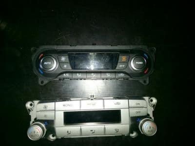

Ahojte, mám striebornú verziu a chcem ju vymeniť za tú čiernu:
Re: Clima panel mk4 - výmena predFL za FL
Napsal: 30.03.2021 19:29
od thomas7
Načo slúži tento modul, prosím ťa?
marekrbk píše: 29.03.2021 16:04 tento modul objednaj v allegre,som zohnal z Nx radia a vsetko funkcne, alebo obycajnu klimu zabal do folie strc do tunela.
ObrázekObrázek
