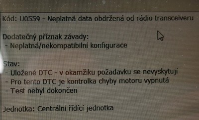

Nevedlo to nikam. Dal jsem novější forscan a ukazuje mi ID ventilků. To je ale vše. Navíc mi tam visí chyba U0559. Asi spojená s TPMS?

ve ktere jednotce mas U0559? kdyz ji rozkliknes, tak i forscan Ti k ni neco povi
mondeo mk5 by od roku 2018 melo pouzivat stejne TPMS jako FF4 ... takze zkus prepnout ten typ, jaks tu psal

V BCMii. Nic víc mi to nenapsalo:
Zkoušel jsem přepnout na MY15 a nic se nestalo. Můžu to ještě zkusit a najet více KMM MK5 132kW AWD PowerShift 2017
