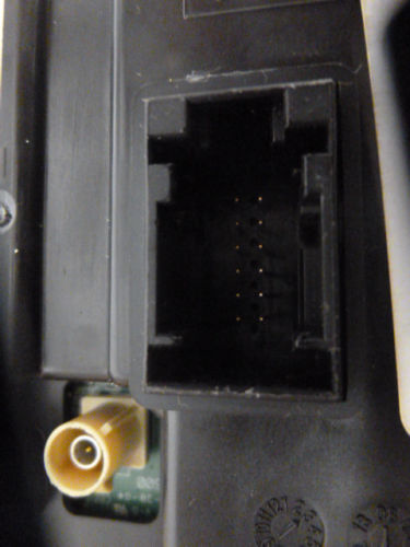

zacni tim, ze se kouknes, jestli mas na displeji 4pin LVDS konektor ... vetsinou totiz maji evropske vozy video fakru

podle motoru v podpisu predpokladam, ze mas FF3 predFL pro evropsky kontinentalni trh ... pokud mas barevny diplej (s nebo bez navigace), tak na nem budes mit zezadu (na 90%) vstup video fakra; pokud nemas barevny displej, tak tam zadny video vstup nebude

Radio tam mam takovy: https://www.google.cz/search?q=ff+mk3+s ... h6UpSSM%3A
Barevnej display bez navigace!
Jeste mi prosimte rekni cemu rikas "fakra"
Jestli to dobre chapu tak by mela byt ze zadu zlutej cinch?

Ten bezovy konektor

bezova faktra pro video vstup: http://7.allegroimg.pl/original/17/59/1 ... 14744119_3
zeleny LVDS: http://img17.allegroimg.pl/photos/orygi ... 15113057_2

Já mám již vyřešeno. Jenom přes jiný modul. Objednal jsem z Ruska za 70 euro. Kamera je z Číny a je součástí dílu otvírání pátých dveří a osvětlení SPZ.
