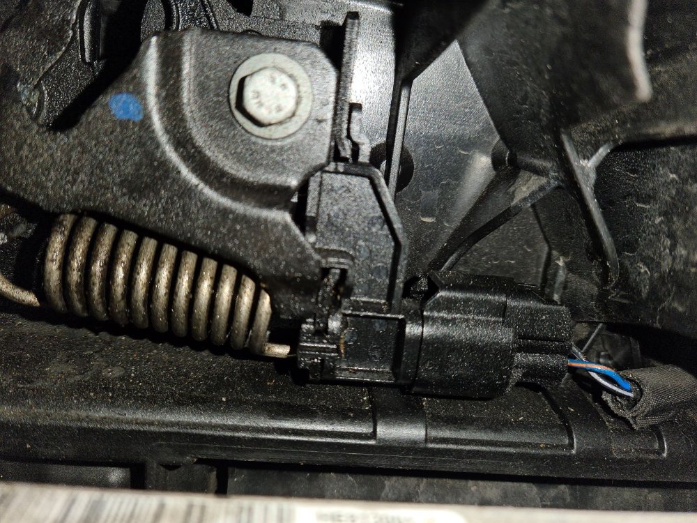

Možná blbý dotaz ale - jde to zprovoznit i na mk4 (2019)?

Tipnul bych si, že bez nějakého dodělávání a rovnou na klakson. Jen zámek kapoty asi nebude mít spínač..

podivej se, jestli mas dotazeny kabel ke kapotovemu zamku ... pokud ano a mas diagnostiku original UCDS nebo forscan, tak Ti muzu radit a Ty to zkouset

Vypadá to že mám :D
Forscan mám taky, povídej...

vyzkratuj kouskem dratu piny v konektoru a posli mi VINko, pak Ti napisu, co kde zmenit
navod: viewtopic.php?f=357&t=51310
