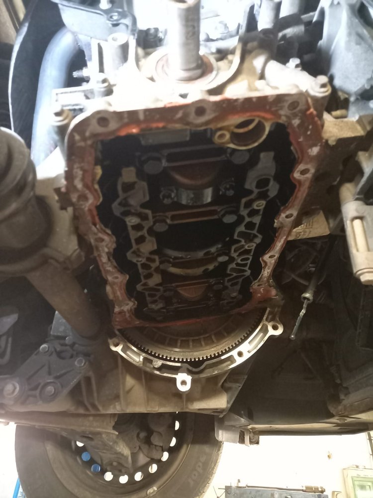

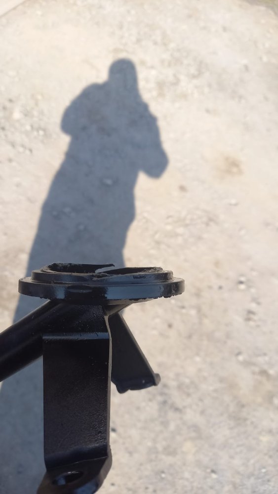

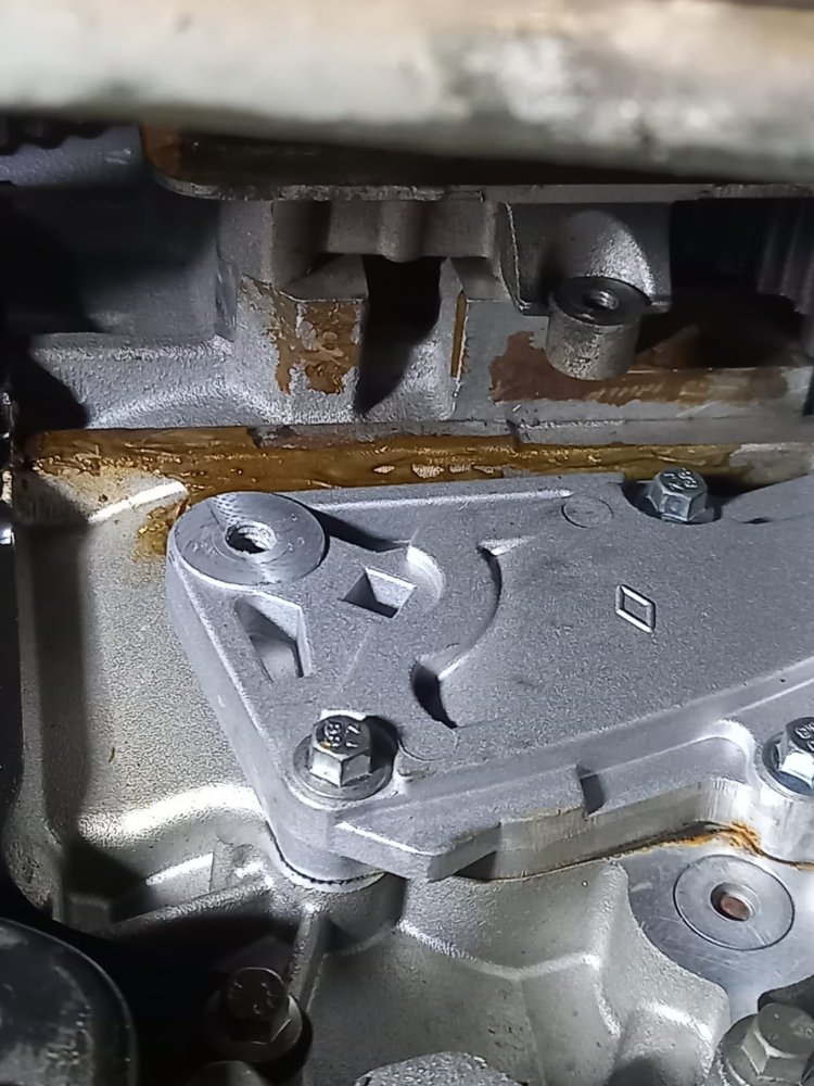

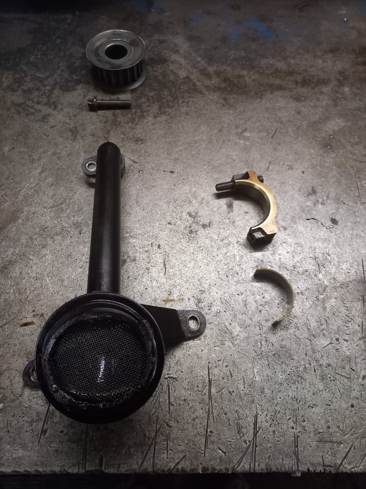

Někdo se na tom autě fakt vyřádil... :cry: :cry: :cry:
Sací koš byl nějakým způsobem řezaný, blok motoru zalepený tekutým kovem,... očividně to bylo v minulosti zabarbonované nebo přidřené, jinak si to nedokážu vysvětlit. viz.obrázky níže :nunu:
Takže hurá shánět nový motor. Jen mě zajímá jedna věc. Moje kódové označení motoru je SHDA
Vím, že je tam několik typů této motorizace (motory HWDA, HWDB, SHDA, SHDB, SHDC) - v čem se liš? Nějaký ucelený přehled? Jde mi o to, že jsem hned objevil motor typu HWDA, tak mě zajímá zda jde použít. Samozřejmě chápu, že nejlepší je tam dát úplně stejné označení...

Po neustálém procházení fóra jsem narazil na vlákno, které zřejmě odpovídá mému problému a je zde popsáno i řešení...
viewtopic.php?f=68&t=46664&hilit=shda+hwda
Jedná se o výměnu písních čepů a vyčištění olejových kanálků... :nixw: :nixw:
Má někdo kontakt na uživatele badun? Aktivní moc nebývá...
Nemyslím si, že se s tímhle poradí každý mechanik... :roll:
