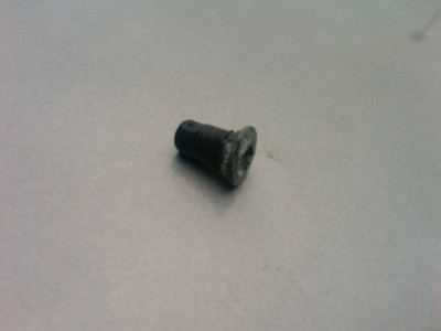

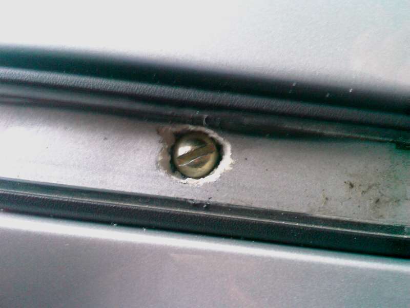

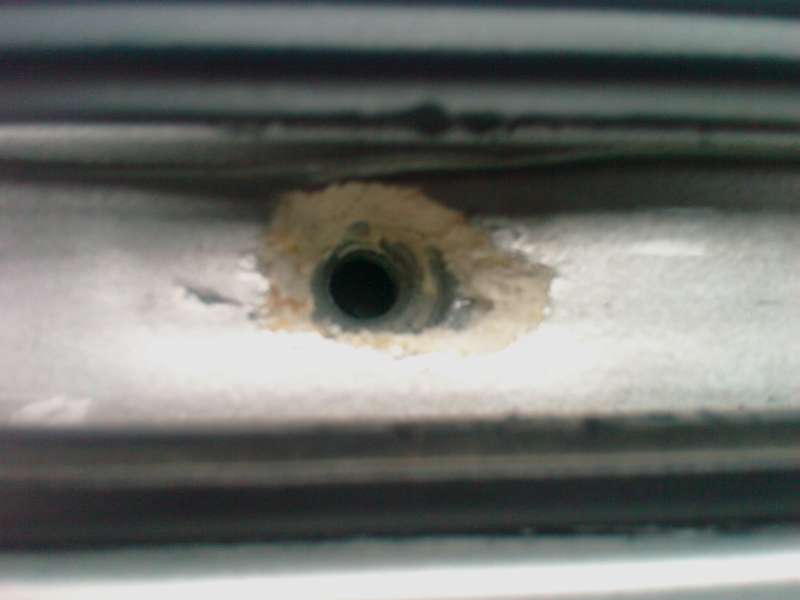

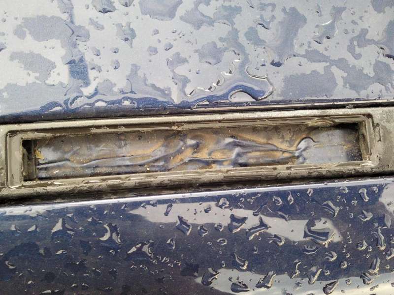

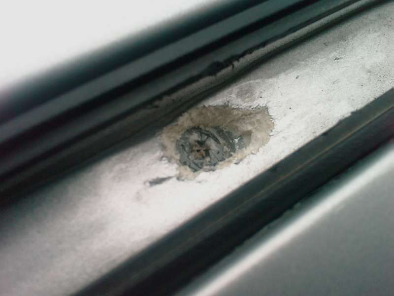

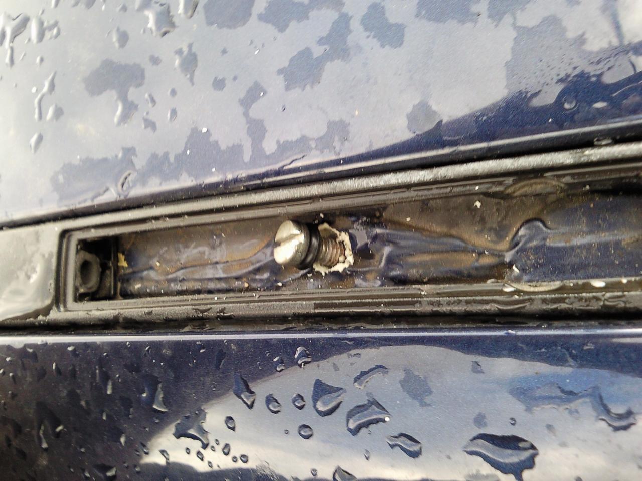

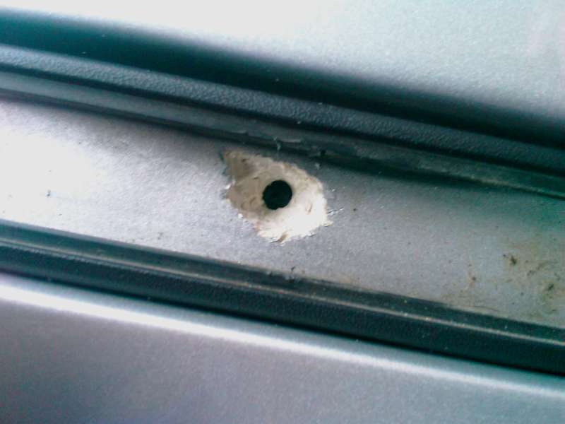

V první řadě bych chtěl poděkovat starému_psovi za super návod. Dneska sem podle něho dělal díry a díky němu sem to vzládl bez problémů. Všechny plastový kryty sem vytáhl naprosto v pohodě. Teda až na jeden, který tam vůbec nebyl. 8O Vlevo vzadu tam byla jen díra bez plastovýho šroubku. Takže sem tam místo něj namontoval zatím šroubek, aby mi tam neteklo a v nejbližší době koupím nějakej lepší i s těsněním. Jen bych chtěl upřesnit, že ten plastovej kryt závit má, ale jen jeden, takže jakmile se trochu vyšrouje ven, musí se vytáhnout, což při malé díře není úplně jednoduchý. Jinak sem měl celkem štěstí, dycky sem se trefil správně nad plastový kryt, takže díry sou plus mínus na správným místě. Celkově sem nad tím strávil asi hodinu a půl, ale už mám vydlabaný všechny 4. :) Udělal sem pár fotek, třeba to někomu pomůže. Mě třeba překvapilo, že to bylo až tak 1 cm hluboko.
Díra s plastovým krytem
Vydlabaná díra
Vydlabaná díra
Plastovej kryt
Plastovej kryt

Zadělaná díra šroubem

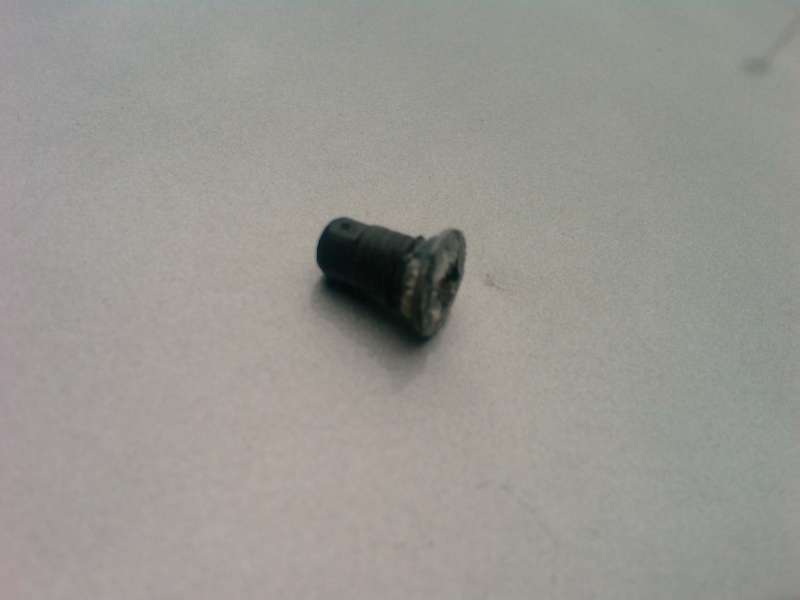

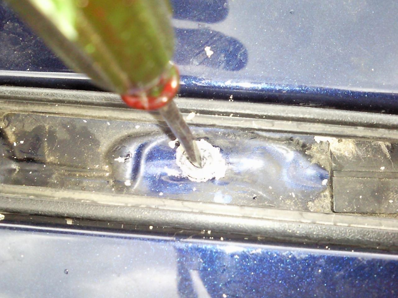

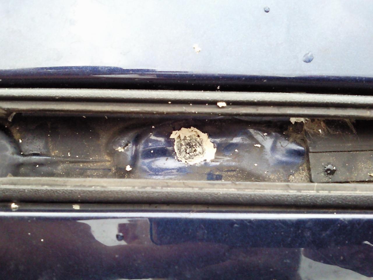

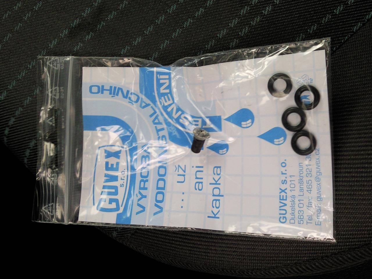

Asi jsem mel stesti, ale po zauceni na prvni zaslepce mi ostatni netrvali dele nez 2 minuty. Prikladam maly fotoreport.

dlabani
dlabani

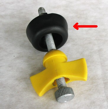

Zdravím. Michal myslel asi spíš toto(viz.fotka) než podložky pod celý nosiče. Já mám taky origo nosiče do fix-pointů, zatím mně mističky nepraskly. Jedině mě napadá nechat si to u někoho šikovnýho dle předlohy vysoustružit-vyfrézovat. To vyjde určitě laciněji. A asi to na autě tak neutahovat, aby ty stávající trochu vydržely...
