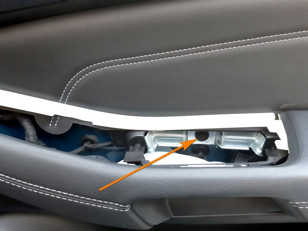

Pod plastem u výškového repra a pod madlem se objeví šroub, šestihran vel. 10.

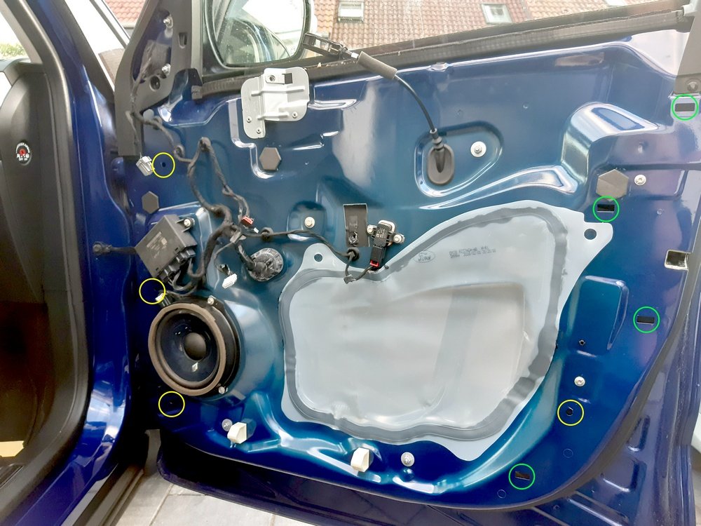

Poté už je možno celý panel odcvakávat - začínáme zespodu, nahoře je zavěšený u hrany okna. 4 klipy bílé kulaté, ty jdou o něco tíž. 4 klipy obdélníkové..

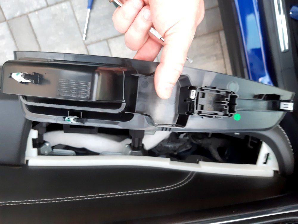

Výplň opatrně oddálíme. Poté je nutno odpojit všechny konektory, které do výplně vedou (výškové repro), tlačítka zámku, ambientní osvětlení...
Poslední věcí potom je vyháknutí bovdenu otevírání dveří. Na straně bovdenu je to zacvaklé, potom už to jde v pohodě.

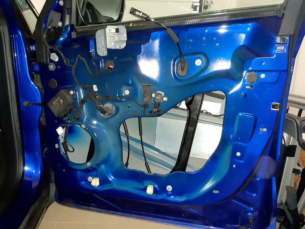

Pohled na oddělaný tapec (tady už po tlumení).
Pokud se pořtebujete dostat ještě dál, odlepte membránu. Je dobré začít v rohu, jak se tmel pustí, jde to potom už lehce a stejě lehce to jde nalepit zpět.

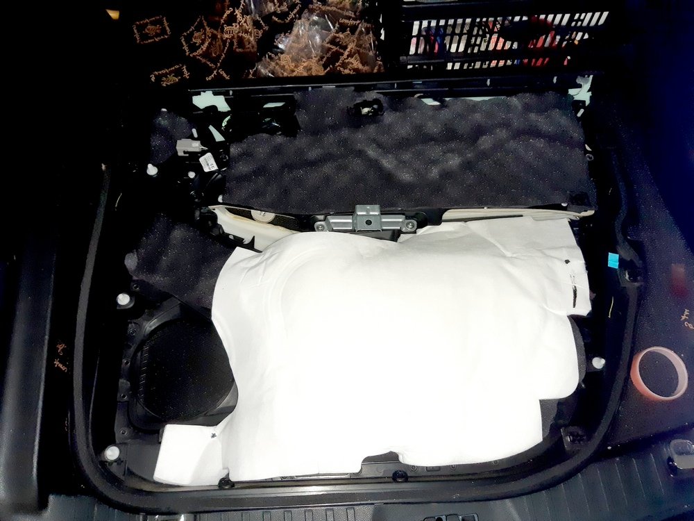

Vnější plech dveří zevnitř dvě vrstvy - antivibrační a na něj protihlukový. Už z Focusu se mi osvědčil postup, kdy si dovnitř do dveří dám napřed noviny, poskládám si je a vytvaruju dle dveří a podle nich stříhám materiál. Tady si musím postesknout. Vzhledem k tomu, že noviny neodebíráme, posloužily předvolební noviny (ještě, že ty komunisty máme :D). Pokud budete dělat S-maxe MK2, pomohou vám pro vnější plech zevnitř šablony v příloze. Měl jsem pláty rozměru 50x35cm, takže to vychází z nich.

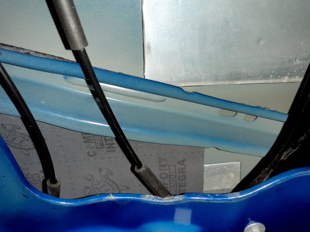

Následuje pár fotek z vylepení vnitřní strany vnějšího plechu dveří.

Plech dveří zevnitř a membrána - antivibrační materiál. Pečlivě nalepíme membránu a nalepujeme pláty. Vše co je možné je lepší z plechu domontovat nebo vycvaknout a pak to po lepení vrátit zpět..
