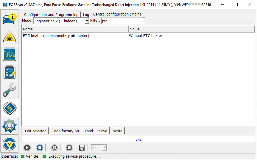

Mám FoFo MK3 předFL s EB 1.0 92kW a rád bych si do něj dodělal PTC heater.
Je tu někdo na fóru kdo si jej na MK3 dodělával?
Našel jsem na fóru návod pro MK2 a má někdo informace o tom, zda postup je podobný nebo se liší v nějakých podstatných věcech?

a urcite ho nemas? pro nektre trhy bylo PTC pro 1.0 EB dodavano standardne
je to stejny postup jako u mk2 (PTC ma jiny tvar): velka pojistka v motorovem prostoru (F5) a dva ovladaci draty z BCMi

Díval jsem se a podle mne nemám. Auto je určené pro ČR a na fordzona.sk jsem našel, že má výbavu pro mírné klima. Pojistková skříň v motorovém prostoru se taky liší oproti té v MK2.

To není moc dobrá zpráva. Tam je přístup na **** a těchhle mrazech na parkovišti není o co stát. I tak Ti díky za radu.
Koukal jsem ještě přes ForScan a parametr PTC není aktivovaný. Pokud budu vycházet z toho, že by v autě mohl být, tak aktivace je to poslední co zbývá. Ale co by se stalo, kdyby v autě nebyl a já jej aktivoval?

- Příspěvky: 24988
Re: PTC heater MK2 vs. MK3
tak to tam rozhodne neni
