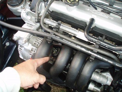

Ahoj vespolek, diagnostika Delphi mě zobrazuje teplotu nasávaného vzduchu stále 84 stupňů. Tedy "zaseklý" snímač, pokud to není jen chyba načítaných dat. Nějak jsem nedokázal dohledat, který snímač to je a hlavně kde je umístěný. Tedy pokud není tento snímač součástí MAPu. Prosím o radu kde a co, popřípadě FINIŠ snímače. Díky za konstruktivní rady. Focus DNW 2003, 1,6 FYDD.

Napsal: 04.01.2021 12:09
od petulak
Re: Snímač teploty nasávaného vzduchu
Napsal: 04.01.2021 12:13
od petulak
MAF po FL.jpg (36.04 KiB) Zobrazeno 2649 x
nebo zde, po FL.

Jj pánové, oba odkazy jsem již viděl, ale na prvním je detailně popsaný MAF, já mám MAP (montážní poloha je u alternátoru). Je tam povrchní zmínka i o MAPu, ale ten je dle webu 4 pinový, takže nevím, jestli je v něm i teplotní čidlo. MAF má 6 pinů...měří průtok vzduchu a teplotu. Nevím, jestli i MAP měří teplotu...proto ten dotaz. Druhý odkaz vede na motory s MAFem, ten já nemám.
Takže dotaz: je součástí MAPu mimo měření tlaku (respektive podtlaku) i teplotní snímač nasávaného vzduchu, nebo ten je někde jinde?
Napsal: 04.01.2021 18:45
od Petros
To je snímač venkovní teploty - viděl jsem, ale je u toho špatná popiska...taky jsem se nechal nachytat :bebng: .

A nepoužívá ho kromě palubáku i ŘJ pro motor? Je někde v nárazníku jestli si dobře pamatuju tam je i vstup do sání..., jinak to bude ten MAF (nebo MAP), nic jinýho na sání neni pokud vim...
Napsal: 04.01.2021 20:20
od Petros
Ne, používá ho pouze palubní počítač a ten ukazuje správnou teplotu.
