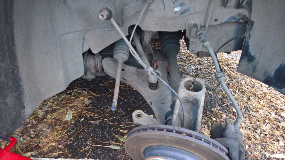

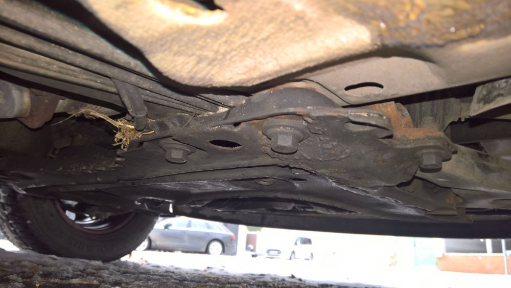

Takže jako první blbec týhle zimy jsem se dneska projel po poli. Protože ve fordu nikoho asi nenapadlo, že by se focus dal požít na kácení stromků, tak v týhle disciplíně moc nevyniká. Výsledek je zlomený táhlo řízení a asi ohnutý tlumič. Inzeruju to tady protože bych potřeboval rychlou expertízu od znalce. Kolo je posunutý dopředu o cca 5cm. Může to být jenom tlumič nebo se hnulo něco jinýho ?

Tlumič sám o sobě má dost vůlí na různe pohyby, pokud je pohlé kolo, tak to přinejlepším odneslo rameno. Možná i tyčku řízení, jestli to neodneslo řízení celé.

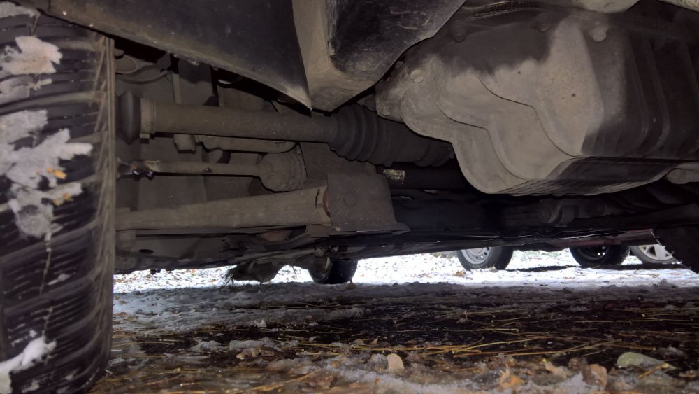

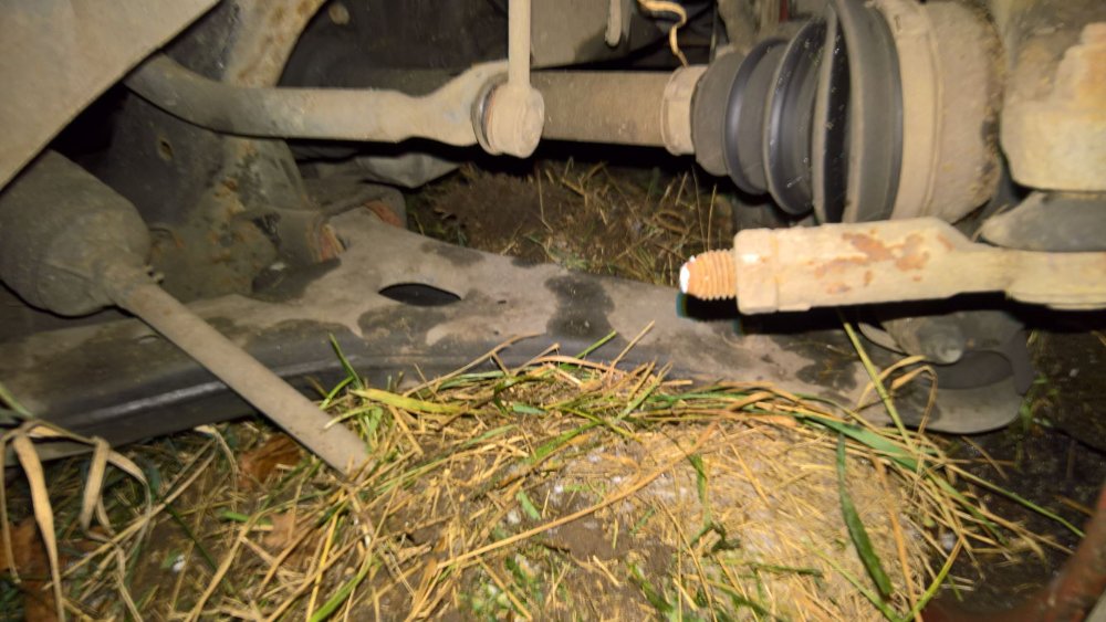

Už jsem se dostal i k fotkám. Já bych řekl, že rameno by to být nemuselo, což je horší, protože další na řadě je nápravnice. To rameno by mohlo mít ohnutej čep v hlavním silentbloku, ale poznat to neni. Tyčka řízení to odnesla a už je objednaná i s čepem a tlumičema. Jde mi o to, že když manuálně srovnám kolo do směru tak je posunutý směrem dopředu. Nebo je ohnutý celý auto

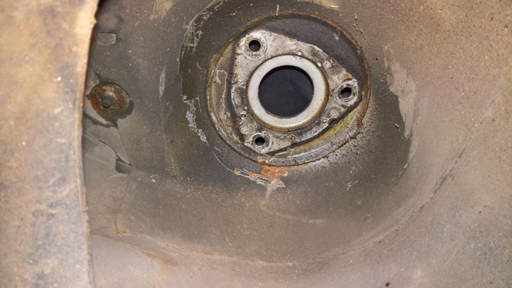

Takhle to z fotek nepoznáš. Chce to zvednout a omrknout od někoho zkušeného. Nápravnice by to mohla být. Horní uložení tlumiče je nějak zdeformováno? Popraskaný lak apod? Celé auto asi ne, je tam dost věcí na deformaci.

Napravnica a rameno vyzera ok. Napodiv
Napravnica bude dobra takmer naisto. Rameno ale moze byt skrivene o kusok. Tycku riadenia mas jasnu. A tlmic si nefotil. Este tam je dost mozne, ze budes musiet menit naboj s loziskom a disk.
Akym sposobom sa da tak urvat tycka riadenia, ohnut tlmic a neohnut rameno?

Jestli je kolo posunuté dopředu, tak tam nacouval? Nebo smyk, hodiny pak chvíli bokem a pak prdelí napřed.

Preto sa pytam. Lebo casto si to ako prve odserie rameno. Alebo aj rameno. A toto vyzera nedotknute.

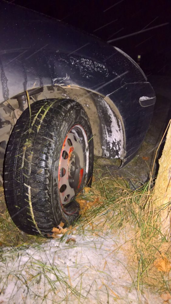

zadní gumy na odpis, 45km/h mi přišlo málo a po předjíždění jsem trochu zpomaloval. Urval se zadek a zrovna jsem to strašně zaspal, takže první reakce noha z plynu tim mi to švihlo hodně napravo, pak jsem to zkusil pod plynem srovnat, nalevo trochu líp, ale jelo proti mě auto a já byl přes celou silnici, tak jsem se po... a zahamoval jsem brzdu a při třetím vyhození jsem vycouval a trefil stromek. Popojel jsem tak 10m po poli škarpa je tam minimální, kdyby nebyl ten stromek tak tam odsud odjedu.

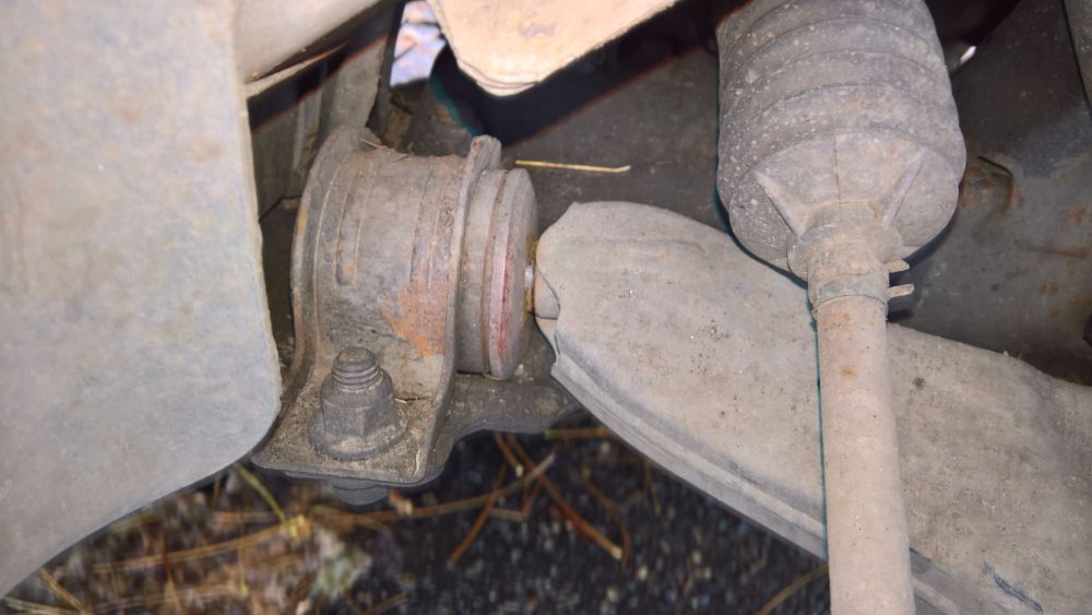

Ach jo, a zas máte pravdu. Tlumič vypadá v "pohodě" krom teda ohnutýho očka na tyč stabilizátoru
Takže to bude rameno nebo něco většího. I když vidět to neni. Nemáte někdo nějaký přebytečný (žižkov/nymburk) ? Já mám stronflexy a přišroubovanej Lemforder čep tak se mi nechce likvidovat nový rameno... Nebo spíš se mi nechce odvrtávat ten čep

Rameno je podla mna ohnute. Porovnaj si tie preliaciny s druhou stranou. Mne sa vidi posunute dopredu ako pises.

Vohlý rameno možná i nápravnice... Čepu na rameni bych po takový ráně už nevěřil a měnil bych celý rameno s čepem (ty silenty příp. přelisovat na nový rameno). Tlumič nejspíš v pořádku.

čep je našroubovanej takže výměna je otázka 20 minut když budu línej tak bych ho i nechal. Spíš když koupim nový rameno, uřežu silentbloky a odvrtám čep, tak mi to přijde fakt jako vyhzený peníze... Tlumiče mám nový, tyhle už nalítaly přes 100tkm tak si to zaslouží, i když rukotest ještě nevypdal zle (sachs doporučuju
) Akorát mi dodali 2 pravý tak ho ještě musim vyměnit a doteď jsem se k tomu nedostal, včera jsem betonoval strop
Až našroubuju tlumič, sundám rameno a uvidíme něco dalšího...

Re: poskozeny podvozek
