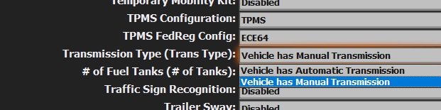

- prepnuti z automatu na manual umi UCDS prehranim EEPROMky - staci ji vykopirovat z jineho auta
