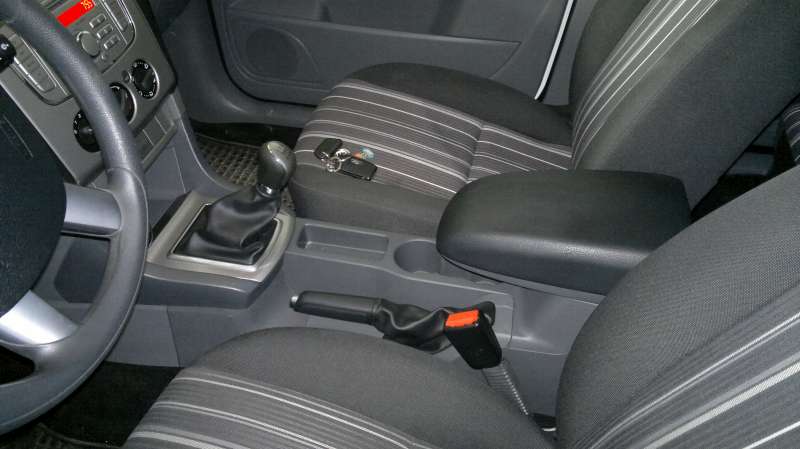

Pasovat bude, ale je jiná než ta po FL (nemá objemnou schránku - jen takovou malinkatou - ale zase jde postavit aby nezavazela).. Každopádně má o trošku jiný odstín šedé a bude to jako pěst na oko. Loketku po FL se vším všudy seženeš za cca 4000 Kč. Musíš mít ale štěstí - moc jich není...
Porovnání konzol najdeš tady: http://www.ford-focus.cz/forum/viewtopi ... 41#p703141

Je tam velkej rozdíl. Před FL je ta konzola hodně podobná, jen místo části, kde máš vzadu tu megadíru je stojan s loketkou, která má jen mělkou přihrádku, ale jde otočit dovrchu.
Po FL je konzola kompletně úplně jiná - musí se tedy vyměnit vše. Loketka je pak s velkou přihrádkou se zásuvkou 12V a je pevná - nejde otočit nahoru, jen otevřít.
Problém je v tom, že provedení po FL má trošku světlejší šedou barvu plastů - takže pokud tam dáš loketku před FL, bude tento plast o poznání tmavší.

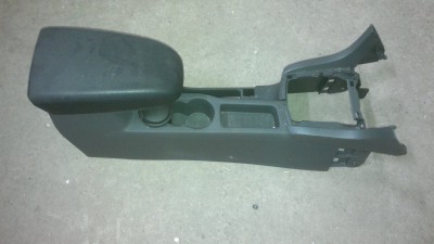

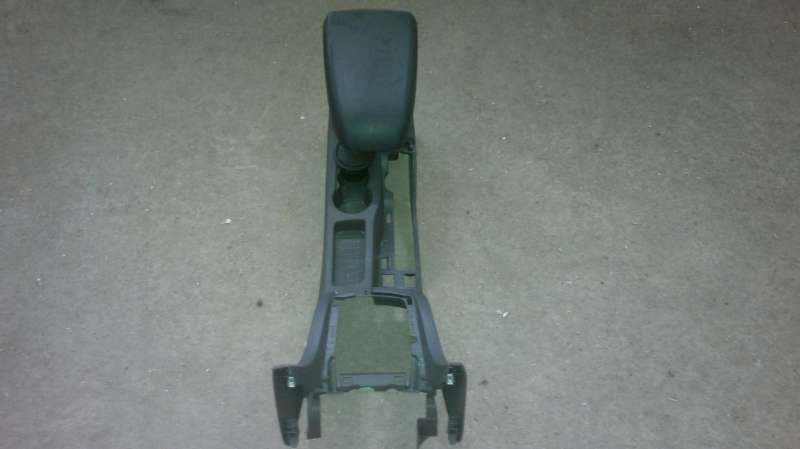

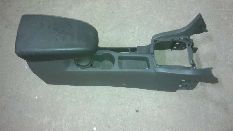

Tak mě byla nabídnuta loketní opěrka se středovým tunelem s FoFo r. 2008 cabrio .
Akorát teda nevím, jestli u ní platí to samé složení, které potřebuju k montáži, jako se zmiňuje Adow?
Zkusím poslat fotky... A budu moc rád za radu... Chce za to co vidíte na fotkách 3 000,-
- Příspěvky: 6807
Re: Originál středová konzola s loketní opěrkou - FF2 po FL 2008
Toto je předfaceliftová - pravděpodobně bude mít trošku jiný odstín...
Je: Ford B-max, 1.0 EB

Sakra sakra, to je škoda
A takže ta jak takhle je by mi stačila, aby mi montáž klapla? a nebo je potřeba všeho, co jsi psal u té svojí po FL.... A co říkáš ceně?
Dík
Dík
Kofíček - Ford Focus 1,6 TDCi 66kw, kombi r.v. 2008 po Faceliftu, Bílá Frozen
- Příspěvky: 6807
U téhle před FL stačí jen tento díl a je to komplet. Ostatní pasuje ze tvé konzoly bez loketky.

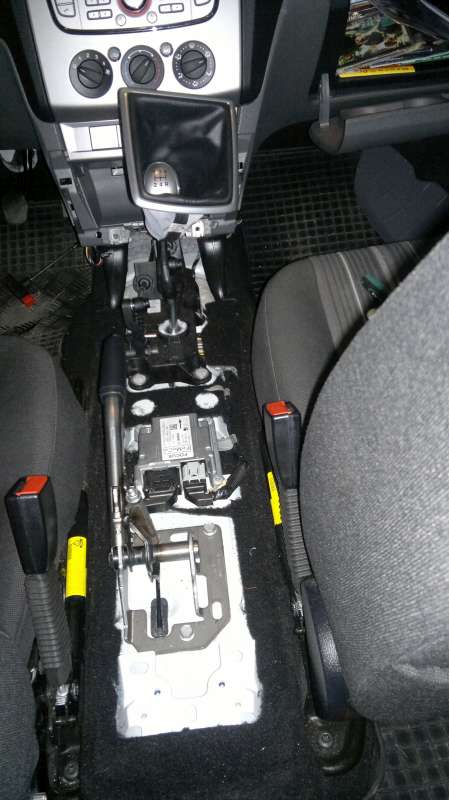

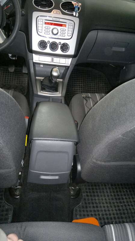

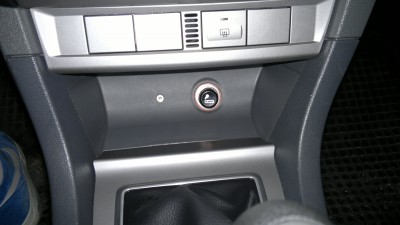

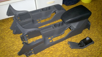

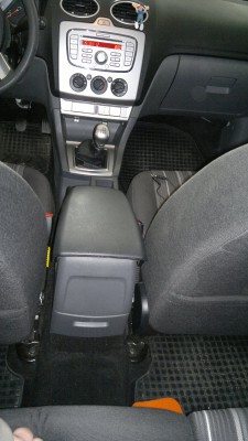

Tak jsem namontoval
Třeba se někomu bude hodit ještě nějaká fotečka a vlastně i porovnání loketky po FL co má Adow, a před FL, kterou jsem namontoval do FoFO po FL.
Musím potvrdit 2 věci, co Adow říkal:
1. Středová konzole s loketkou před FL opravdu naprosto v pohopdě sedí do Fofíku po FL
2. Barva těchto tvou výrobků se opravdu malinko liší odstínem šedé.
Na druhou stranu za cenu, za kterou jsem jí sehnal (1 500,- i s docestování do mých rukou) si myslím, že ta barevná odlišnost "pro mě" není tak tragická, abych si kvůli tomu pořizoval loketku za 4 500,- a více.
Jinak opravdu jen stačila vlastně tato celá plastová konzole. Chromový rámeček okolo řadicí páky a kryt s manžetou ruční brzdy sedí dokonale ty, co jsem tam měl. Tudíž jsem nemusel měnit
Při té příležitosti , když jsem měl vše vyndané, jsem ještě přemístil AUX výstup k zapalovači a myslím, že dobrý.
Ale je to věc názoru, já jsem spokojen
Jinak moc děkuju chlapi za rady

Njn... Na mě je to moc "barevné". Ještě bych asi sehnal ty dva boční plasty co vedou k nohám a plast kolem ručky z před FL - aby se ta barevná variace alespoň trochu sjednotila.. Tyhle plasty seženeš hned na prvním vrakáči za pár peněz - kromě světlých interiérů je mají snad všechny FF2 před FL stejné.. Jinak loketka samotná samozřejmě svou funkci zastane, takže gratuluju
