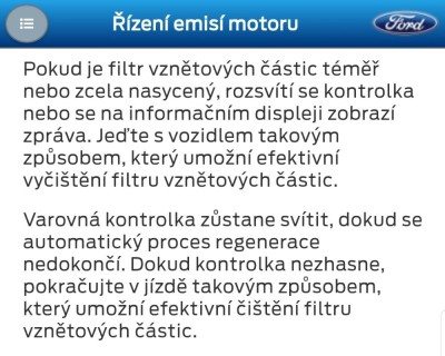

Nesvítí. Návod k autu mi přijde matoucí, jelikož se zde o kontrolce píše. Kdyby se rozsvítila, byl bych radši, abych se tomu přizpůsobil.

Děkuju. Myslel jsem si to , ale jistější bylo se zeptat. Měl jsem při koupi auta dpf na 80% a kontrolka nesvítila.Povedlo se to vyčistit. Díky
