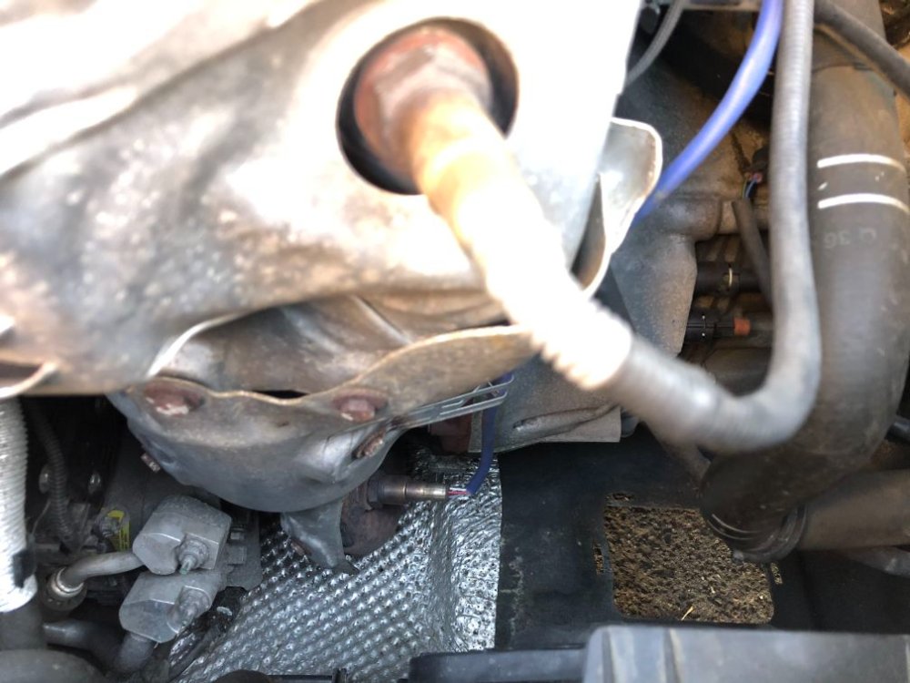

Při bližším ohledání jsem zjistil, že vodiče zadní lambdy jsou obnažené v místě, kde vcházejí do sondy (vidím jednotlivé barvy - šedá, červená, bílá) chybí tam tak 1,5 -2 cm té modré izolace, nevím, zda to může něčemu vadit? Ale vypadá to jinak něž na přední lambdě.

Nevyfotografoval jsem to úplně dobře, ale ten čtvrtý černý vodič tam asi je.

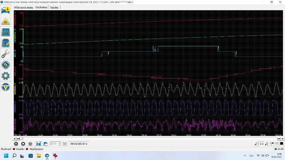

Ahoj chlapci. Nyní jsem přijel od tatíka, má také FF3 1.0 92kW (nájezd 140k). Včera mu vyskočila chyba P0420. Dnes jsem mu ji smazal (to samozřejmě nic neřeší), tak jsem FORscanem proměřil. Auto se chová naprosto normálně a spotřeba je také OK. Hodnoty na přední lambdě jsou ale hodně velké a na zadní hodnoty asi OK ale průběh kopíruje tu přední. Prosím o váš názor, vadný katalyzátor, lambda...........? Předem díky.

Jj, to jsem samozřejmě udělal, jen z toho nejsem moc moudrej. Oproti ostatním grafum z osciloskopu mě zarážejí ty vysoké hodnoty na přední lambdě.
