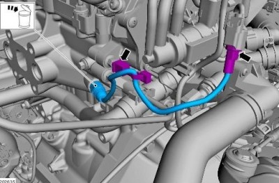

Co je tohle za cidlo ?
Kód: Vybrat vše
https://ford.catalogs-parts.com/#{client:1;page:part;lang:cs;category:car;catalog:183;param:no;group:8;groupsubgroup:1544;subgroup:15259;subsubgroup:66299}#6G004- phofy
- Příspěvky: 9513
Re: Čidlo hladiny chladící kapaliny 1.0 ecoboost 92kW
čidlo teploty, je to to stejný co dával ICA
