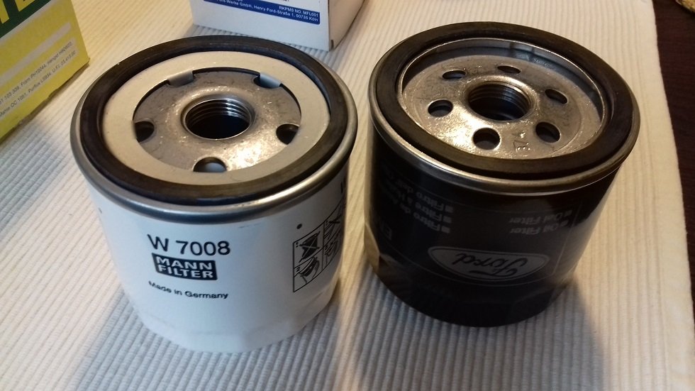

Téma olejových filtrů obecně. Nenašel jsem zda tu je..
Začal bych motorem 1,6 Ti-vct u FF3. Koupil jsme si origo Ford filtr a předtím i olej filtr od Mannu.
Rozměry shodné, liší se jen vstupními otvory, které mají jiný tvar, jiný počet a lehce jinou pozici....
má někdo zkušenost zda by mohl být problém u toho Mannu (bílý filtr viz obrázek)

Pokud je stejná velikost závitu a průměr filtru (těsnění, dosedací plocha) tak je to jedno.
Filtr může být i delší, pokud je tam na něj místo a pokud souhlasí parametry.

Tento Mann filtr jsem mel 2x a zadny problem..

Taky kupuju Mann a naprosto v pohodě, měly by to být kvalitní filtry.

ja tiež striedam origo a mann filtre, (podla toho či objednavam veci iba na svojho forda alebo aj na dalsie dva Peugeoty čo mame v rodine) a zatial žiadny problem s mann filtrom

Určitě si nemyslím, že by to bylo jedno.
Ale filtry od dodavatele do výroby budou kvalitativně srovnatelné s originálem. Mohou se lišit (především) filtrační schopností, což okem poznat nelze. Naopak tvarová odlišnost vůbec nemusí mít vliv na funkci.
https://cool.iprima.cz/porady/autosalon ... ych-filtru -sice vzduchové, ale v principu u olejových bude situace podobná.
Sám používám už jen Mann a nebo Mahle.
