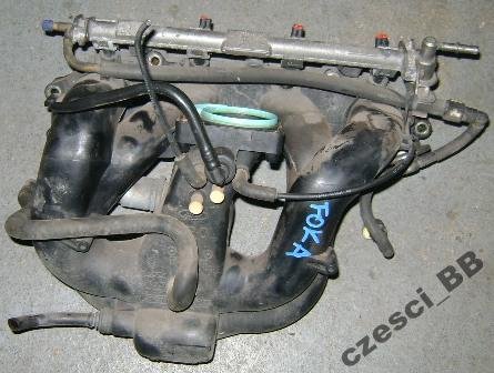

vlevo pod modrou čepičkou je ventilek, tam dáš manometr, 2.8 - 3.8 tlak.
60 let 001.jpg (38.35 KiB) Zobrazeno 4490 x
