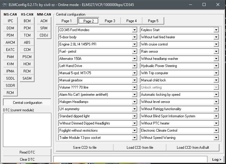

printscreen konfigurace z ELMconfigu by nebyl?

Printscreen bude zítra.
Na zeleným fóru u s-maxe jsem se dočetl, že to opravdu nejde a kvůli tomu přidávají na auta drl, nebo dělají drl z mlhovek, což je

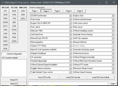

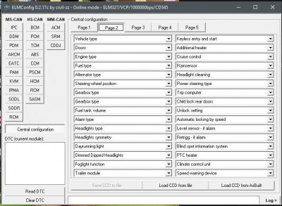

- Příspěvky: 208
- Registrován: 12.05.2017 23:10
- Příspěvky: 24895
Re: Podsvícení palubky

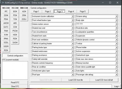

to je prazdne, musis to nejdrive nacist v BCM
- Příspěvky: 208
- Příspěvky: 24895
page 2 - levy sloupec - 4. polozka od spodu: always dipper light except in pos P ... pak Ti budou porad sviti hlavni svetlomety
