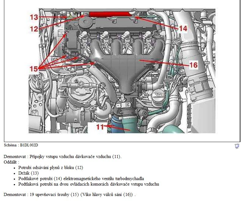

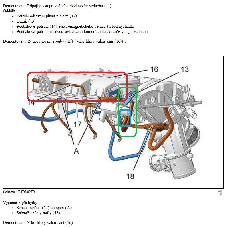

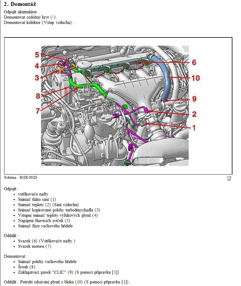

Příspěvek od Martin89 » 05.09.2020 13:16

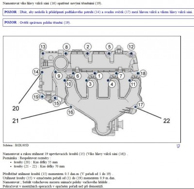

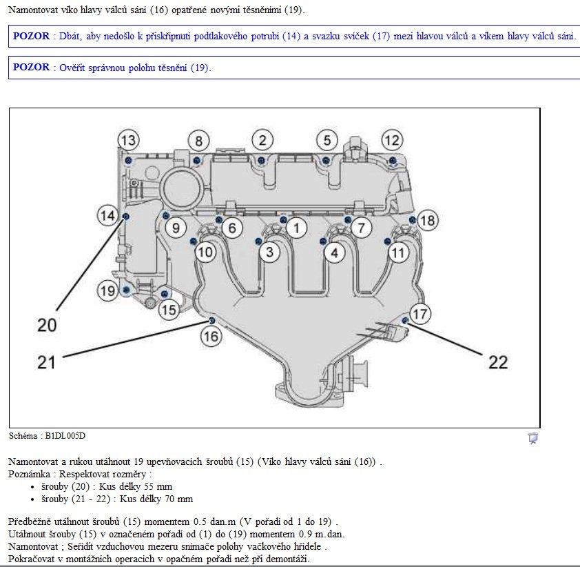

Jelikož mám (kupodivu) i návod, určený pro servis Peugeot, tak to nasypu rovnou sem. Třeba se bude hodit i dalším. Když koukám na fotky, tak hlavní důvod proč jsem to čistil a přetěsňoval bylo jedno netěsné těsnění. I přes dodržení momentu dle výrobce jsem nakonec ještě dotahoval při zahřátém motoru...
Jedná se o motor RHR 100/103Kw

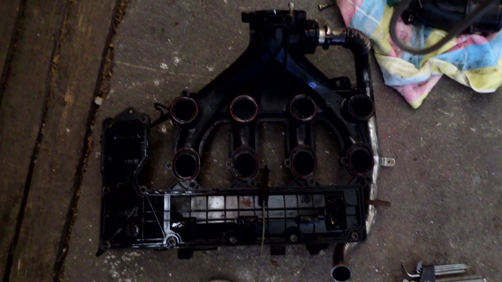

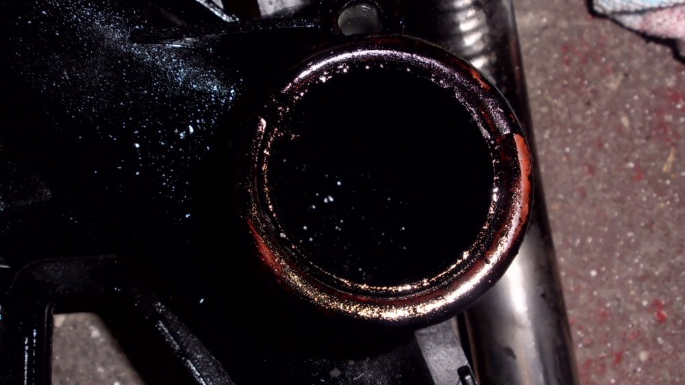

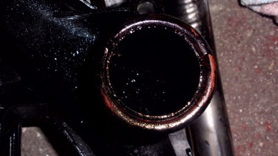

No a fotky z demontáže :puke_r:
Víko sání čištěné kartáčem na zbraně

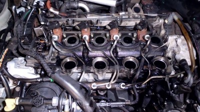

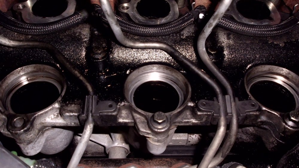

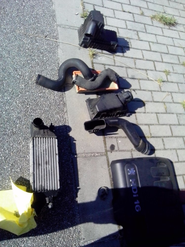

Příspěvek od Martin89 » 05.09.2020 13:30
No a samozřejmě i začátek sání. To už se dá i na parkovišti. Nakonec jsem hadice vyměnil za trubky :mrgreen:
Ještě rada nad zlato. Pokud použiješ jakýkoli hořlavý čistič, například čistič na brzdy. Nech vše řádně vyschnout. V intercooleru to schne dýl. Pak si motor šlukne a zbláznil by se :shocked:

Příspěvek od rtep2007 » 05.09.2020 14:18
Moc děkuji za fotky ;) takže tohle bude tak na dva víkendy (pro mě :D ). Hele jen prosím tě, v tom manuálu, píšou, že mám použít nějaký speciální prostředek k demontáži č. [1]. Tam je nějaký speciální klíč?
Martin89
Příspěvky: 501
Registrován: 21.06.2020 17:03
Bydliště: ČB
Re: Rozborka sání
Příspěvek od Martin89 » 05.09.2020 14:44
Jojo, sikovky nebo dvoje kombinačky :totlsmile:
Myslim si, že je to práce na dvěhoďky. Nevím, jak daleko je utopenej motor ve tvém autě, ale u 407 jsem měl kolena jak prak.
Není špatná práce. Jen doporučuju fotit, ať pak víš, co a kam, kudy. Hlavně nezapomenout pak připojit zpět podtlaky, jako já. Ale to poznáš, až bude turbo bez variability lopatek :)
