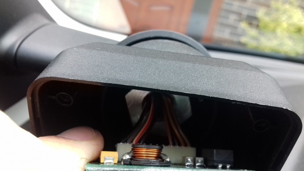

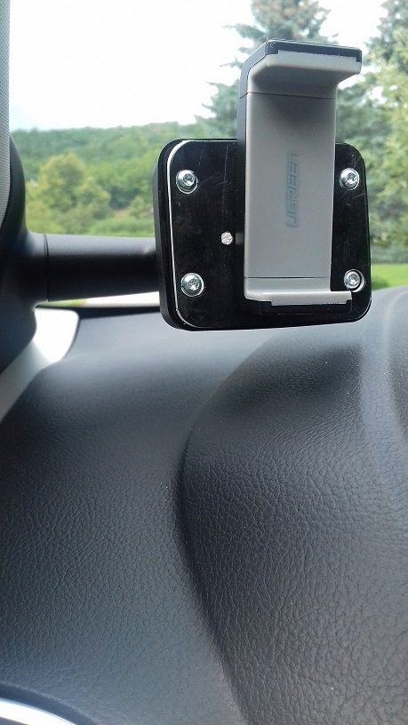

Ahoj, jako držák mobilu používám domácky upravený origiánílní držák navigace na A-sloupku. Je to na vyborném místě pohledově. Co bych ale chtěl pořešit je napájení. Dalo by se technicky využít dráty co jdou v držáku do napájení původní navigace a vyvést je ven např. jako USB a zapojit (nabíjet) z toho uchycený mobil??
Někdo kdo se vyznáte v elektrice, díky.

zmer napeti, ktere z toho leze ... pak si zmer napeti z nabijecky pro mobil (predpokladam 5V) ... a pokud bude stejne, tak se to da resit

Jo napětí zdá se být shodný. Jak se tedy dá postupovat.?
Ps. existuje nějaký další "elegantní" způsob jak někde vyvést vodič k napájení mobilu, kterej je umistěn někde u čelního skla..?
díky

v Asloupku mas konektor pro stropni elektriku a v nem 12V, ktere muzes pouzit
rozeber konektor v navigaci, vezmi z nej 5V a kostru a pripoj na ne spravny USB konetor (napr. podle http://tn.cdc.cz/jak_je_zapojen_usb_kabel_pro_mio.html)

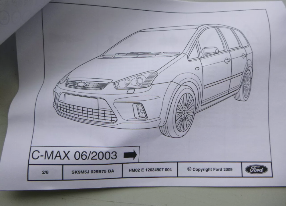

Povedlo se mi sehnat tento držák telefonu/navigace na A-sloupek a mám v úmyslu si dotvořit dle vlastního uvážení
Bohužel však prodejce někde potratil návod, jak se má přidělat na A-sloupek - jde prosím někde dohledat podle finis držáku a nebo podle čísla návodu na fotce?

Příspěvek od ZaQik » 07.04.2022 21:06
manual
finis_1692036_manual.pdf
(862.51 KiB) Staženo 300 x
