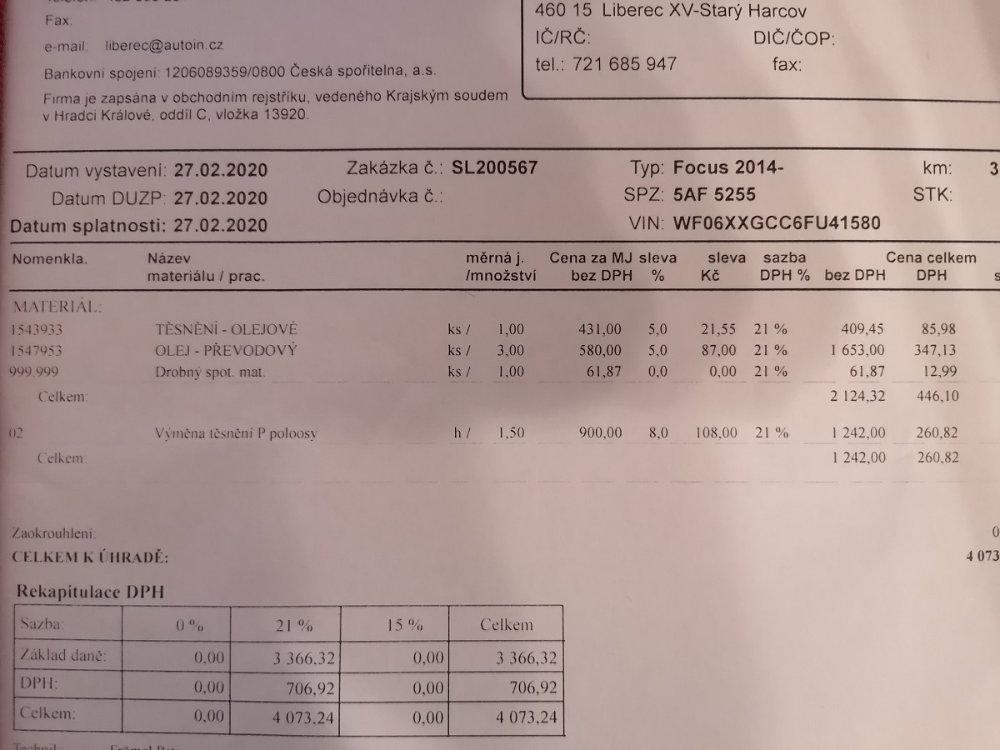

Aby jste se nehádali, tak tady máte fakturu z únoru, když mě měnili gufero na poloose a říkali, že mi jenom dolijí olej, a já jim řekl, ať ho rovnou vymění celej :mrgreen: no protočili se mi panenky :mrgreen:
