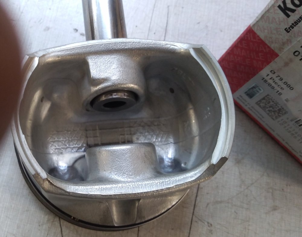

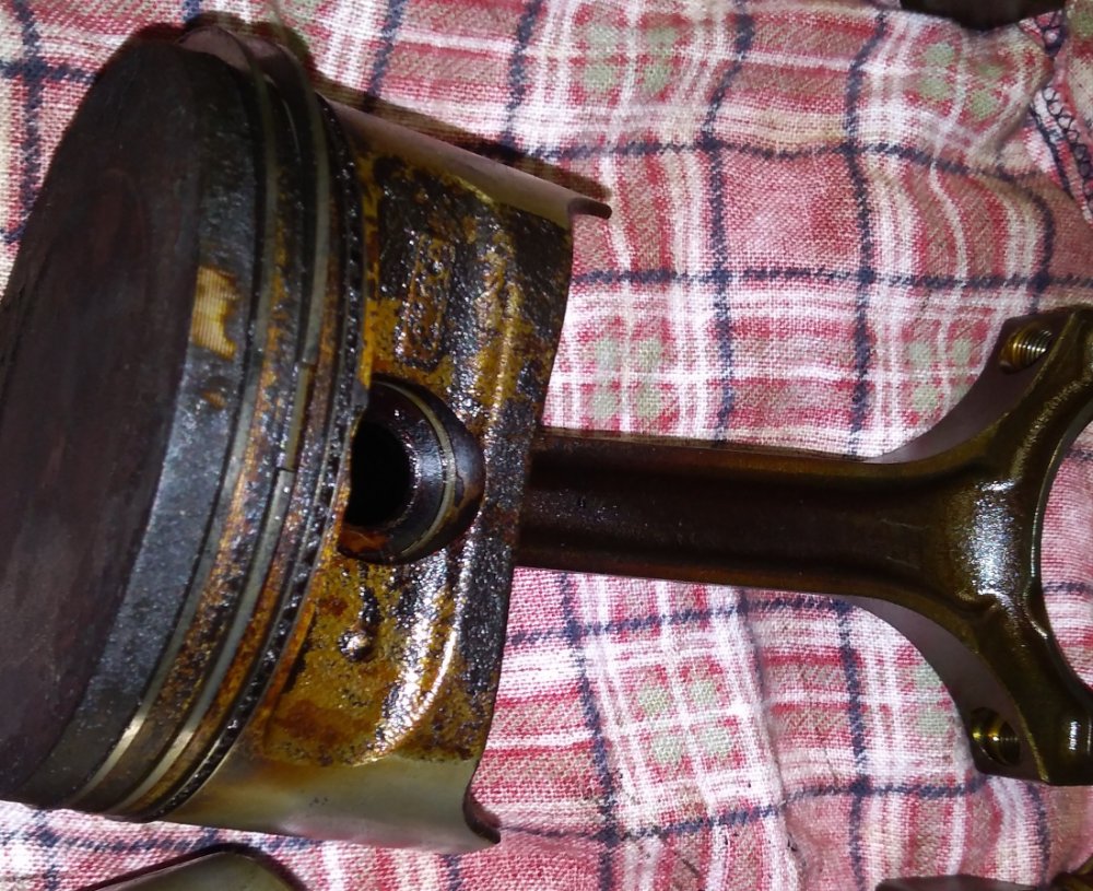

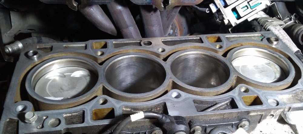

Příspěvek od Matas » 03.12.2020 17:58
No asi nejjistější bys měl porovnat zvuk stejnyho motoru v jiným autě. Ono bývá čím novější motor tím horší za studena. Kvůli emisím se musí snažit co nejdřív ohřát kat tak si hrajou s předstihem vačkama atd tak to může být normální projev. Ve FF II jsi se ptal jaký jsou zkušenosti s výměnou pístních čepů na 1,6 74 kW tak já jsem měnil v létě ve 270000km ale i s pístama protože si myslím že jinak to nemá smysl. Po 5000km zatím ok, spíš jsem myslel že bude brát olej ale nebere. Za studena je taky trochu hlučnější ale teplý šepot :)
