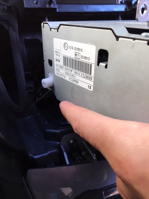

Zajímá mě tedy, jestli tohle již někdo ve svém autě řešil případně jestli stačí vyměnit ACM za např. CM5T a nebude s tím problém? Nyní mám v autě BM5T.

radia FF3 predFL/poFL maji oznaceni BM5T, resp. F1ET ... tyto modely neumoznuji upravovat uzivatelske parametry jak je uvedeno napr. v Tvem odkazu http://www.2gfusions.net/showthread.php?tid=3704 ... je zajimave, ze se v te same dobe pro Kugu mk2 dodavaly rady CV4T a CJ5T, ktere to umi ... vymena radia Te asi nemine, tedy pokud chces menit nastaveni uzivatelskych parametru

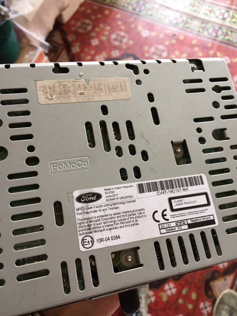

Takže dnes vyzkoušeno s jednotkou CV4T-19C107-NH z Kuga pod FL a nefungue správně, konkrétně nejde zvuk a ikona Bluetooth se ani po připojení telefonu nezmění na zobrazení síly signálu atd.. pořád je tam ikona bluetooth, jakoby nebyl telefon připojen. Navíc uchycení jednotky je dost odlišné, i když kolega z fóra píše, že jednotku upravil :
"In the end i fit a Kuga one with a custom (bodged) mount system, the kuga one is a CV4T and has DAB etc and allows customer options."
Dobrý zpráva ale je, že jdou opravdu parametry upravit, ve Forscan se objeví možnost úpravy As build u jednotky ACM.

radio z kugy ocekava asi SYNC a ne BTmodul
radio USA nezprovoznis s BTmodulem / SYNCem, protoze nema vysokorychlostni sbernici
