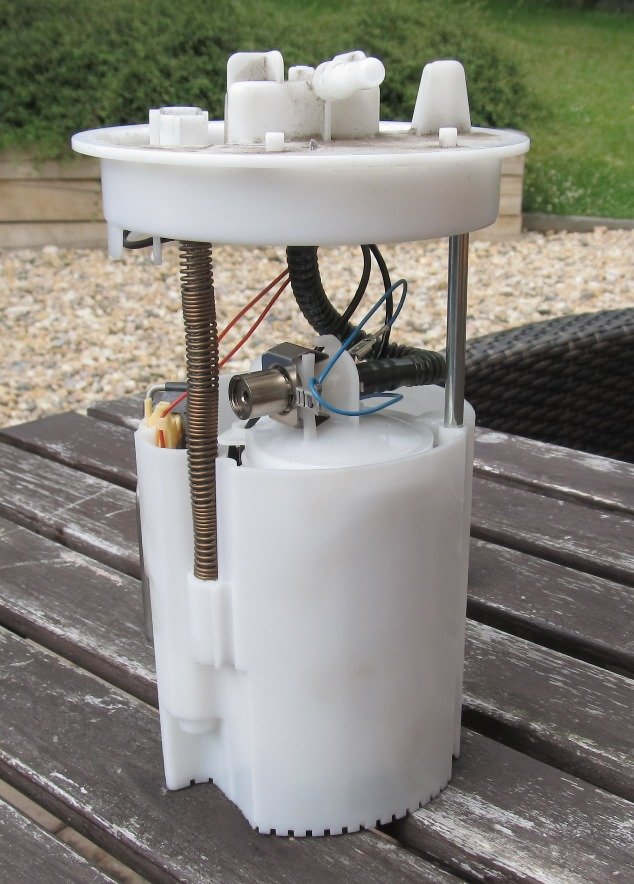

Re: MK3 Ti-VCT 77kw IQDB - palivovy filtr
Ma, ale není samostatně vyměnitelný, jen jako celek s palivovým modulem (čerpadlo, plovák...) v nádržiJurosNebe píše: 14.06.2020 13:45 Ahojte,
Rozrizni ten modul a filtr najdeš

- Příspěvky: 13656
Filtrem je zde myšleno jen jemné plastové sítko. Papírovou(textilní) kartuši u nových aut nehledejte.

Technicky vzato je to jednoduché - bez filtru se neobejde ani jednoduchý karburátor (ucpání trysek), tím spíš ne motor se vstřikováním (řádově menší průměr vstřikovačů), natož primovstrikovy motor s vysokotlakými čerpadly.
absence jednoduše vyměnitelného externího filtru je důsledek úsporných opatření, benzínové motory si musí vystačit s "celoživotním" filtrem filtrem uvnitř nádrže.
Pro některé trhy však externí filtr zůstal, typicky Rusko a nebo Jižní Amerika, kde výrobce očekává horší kvalitu paliva.

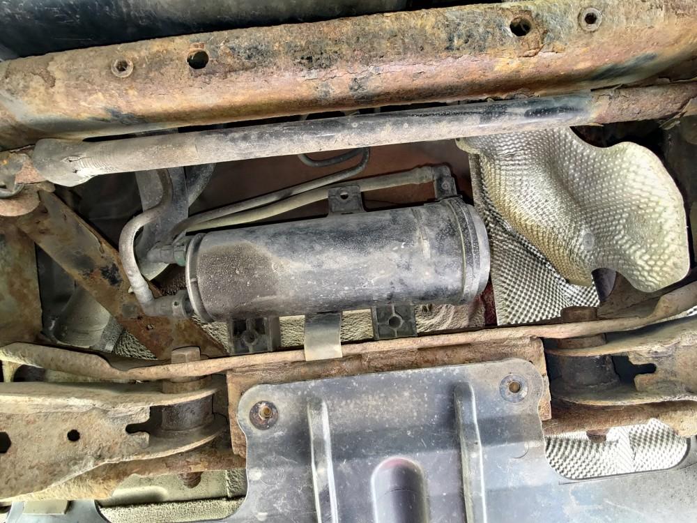

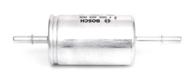

Chtěl jsem si vyměnit palivový filtr. Podle VINu by tam měl být tento:
Podle videa https://youtu.be/QO7E7Cdr4kg také.
Jenomže, když jsem vlezl pod auto, našel jsem na inkriminovaném místě toto: Normálně bych tam ten nový napasoval. Jenomže do tohohle vedou ne 2, ale 3 hadice.
Je to palivový filtr, nebo mám hledat ještě někde jinde?

- jenikHK
- Příspěvky: 3155
Re: Palivový filtr
Palivový filtr je součástí FDM (Fuel Delivery Module - palivového modulu - zjednodušeně čerpadla) v nádrži a není samostatně vyměnitelný a je celoživotní
Respektive, pro určité trhy (jižní Amerika, Rusko), kde se předpokládá horší kvalita paliva, zůstává filtr externí.
