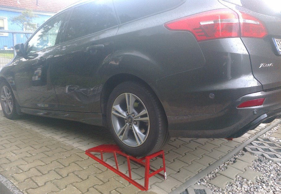

tak jsem najel na pojezdy a pristup k nadrzi je na nic ... je moc pred kolama

Re: nadrz

a co kombinace nájezdů a chodníku (zvýšený obrubník), nepomohla by?

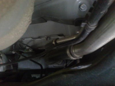

tohle na pruzkum staci: umim rozpojit rychlospojky u filtru i na potrubi k motoru, ale je tam mizerny pristup ke dvema potrubim vedoucim k hrdlu (schovano nad napravnici): a pak budu muset v sikme poloze vypodlozit nadrz a nejak ji sundat ... takze me asi sloupovy hever nemine
