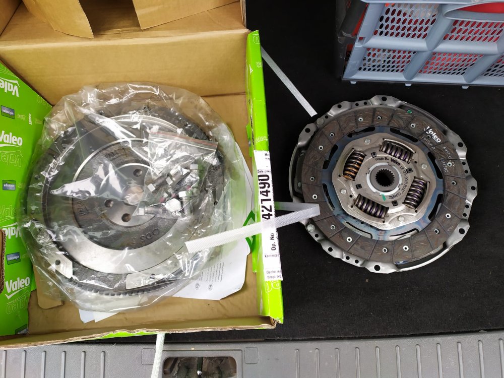

Jelikož jsem nechtěl utrácet za dvouhmotový setrvačník, tak jsem zvolil přestavbovou sadu od Valeo 835165 s jednohmotovým setrvačníkem.

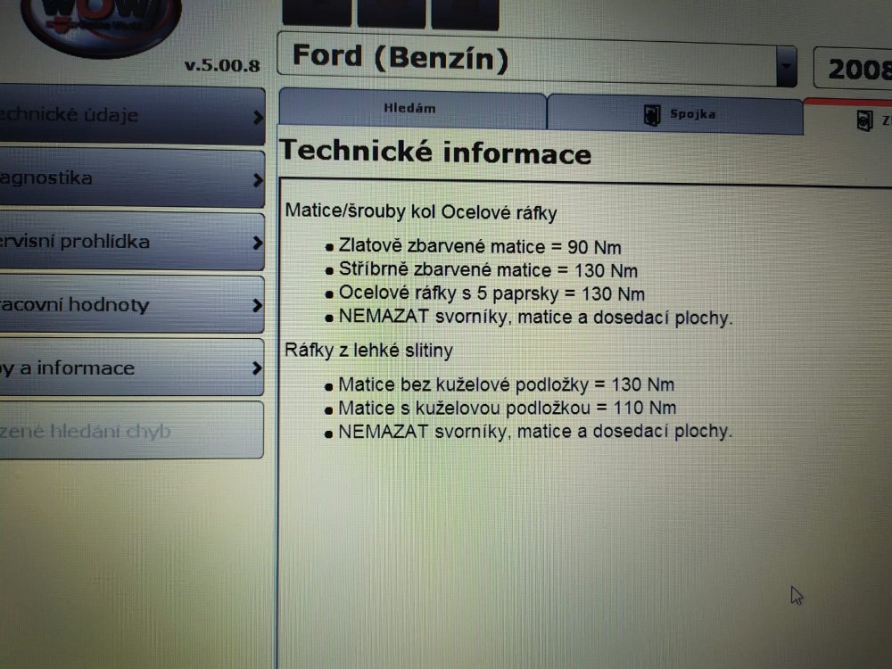

Kola dolů

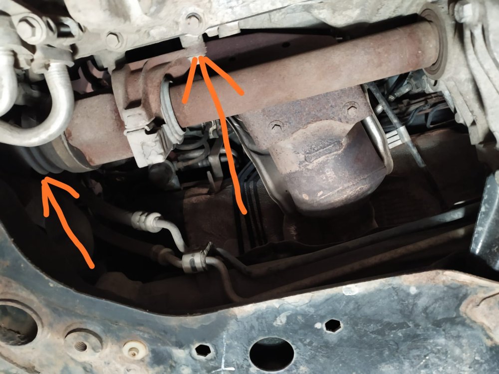

Poloosy jsem vyndal jen z tripodů.

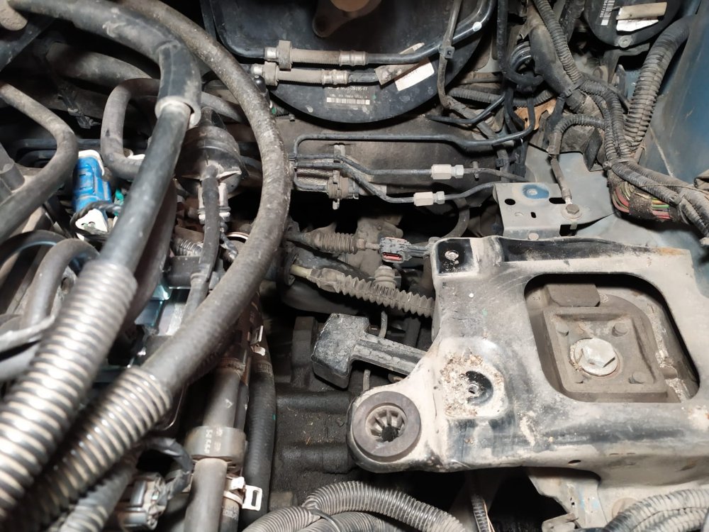

Drzak prevodovky horni

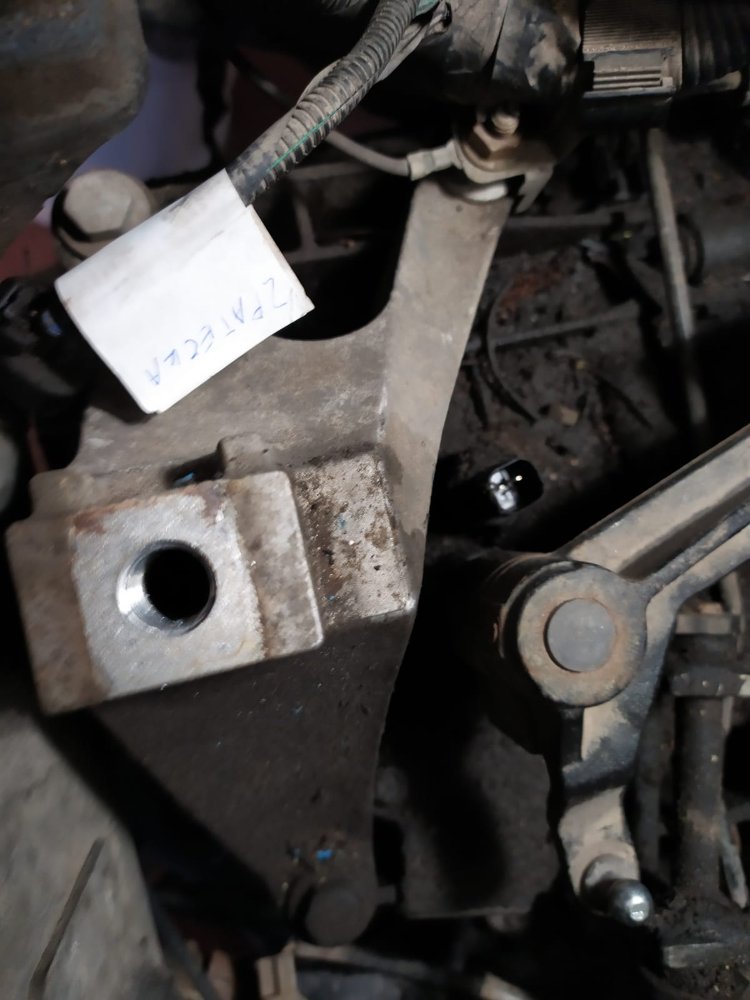

Konektor zpatecky.

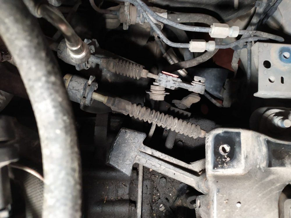

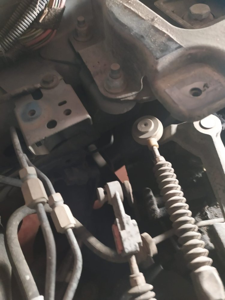

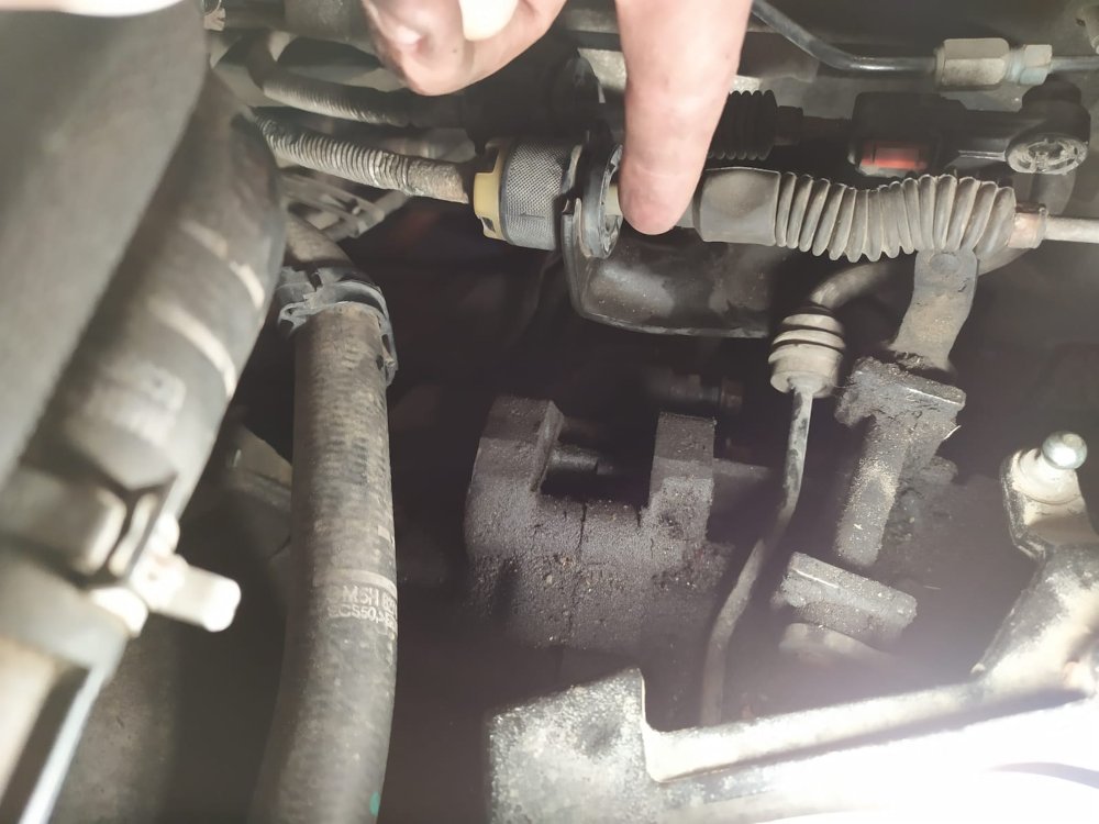

Odpojit drzak tahel 2 matky jsou na šroubech

Drzak dlouhe poloosy 2 matky a 3 srouby
Vypadla poloosa, nutno zasunout zpět-pozn. dlouhá poloosa nedrží na pojistném kroužku.

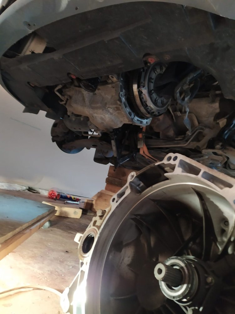

Sundana převodovka

Vymena setrvacniku za jednohmotu

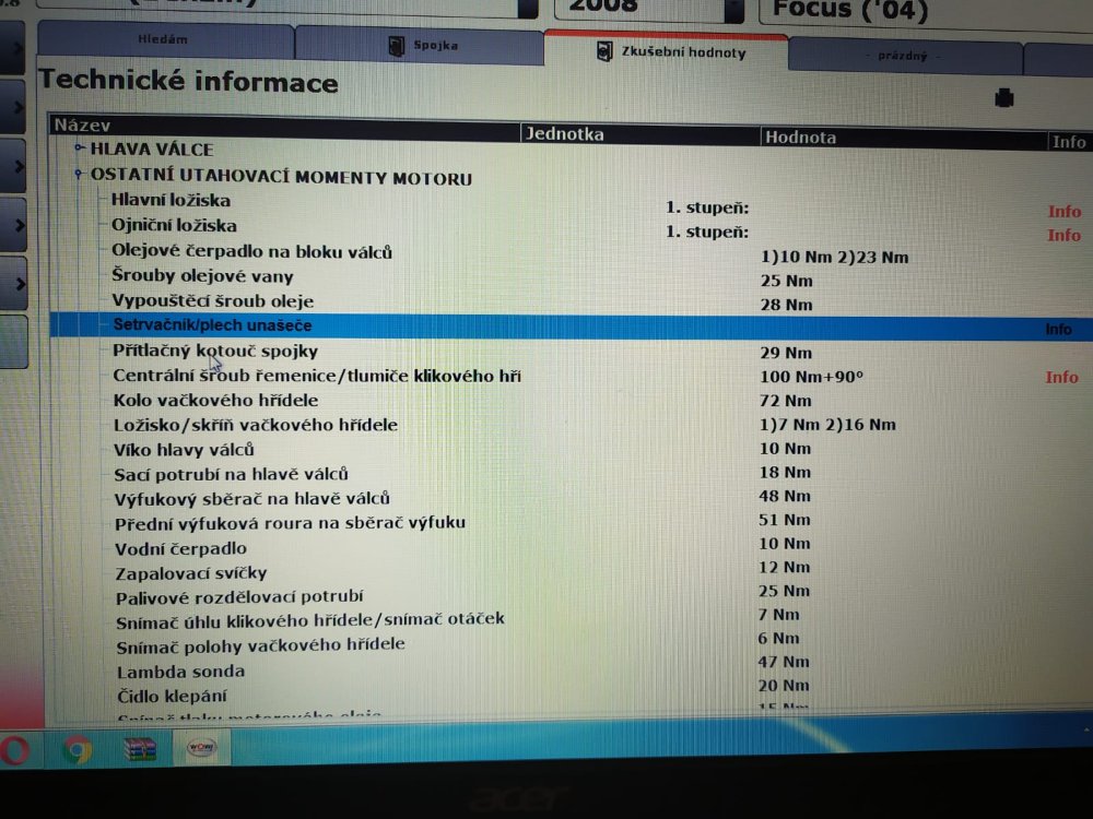

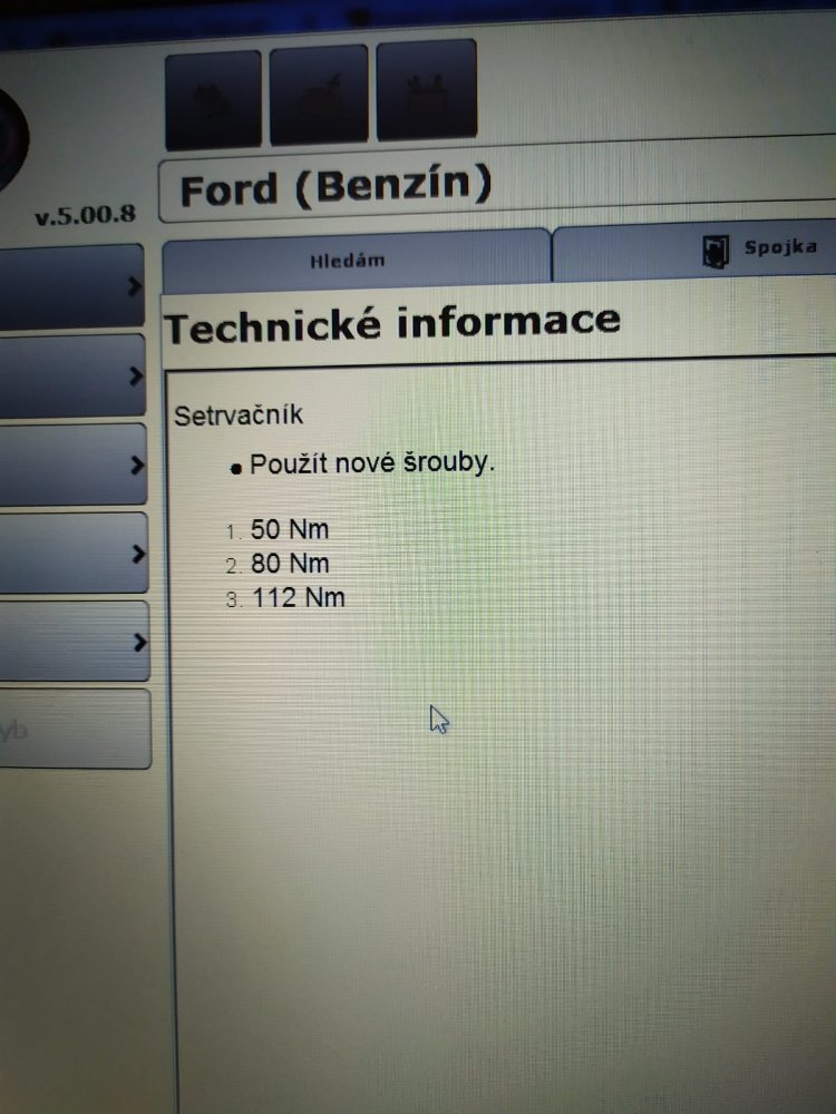

Tady pár foto
