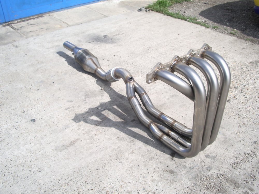

Příspěvek od petulak » 13.05.2020 13:08
něco takto? chceš?

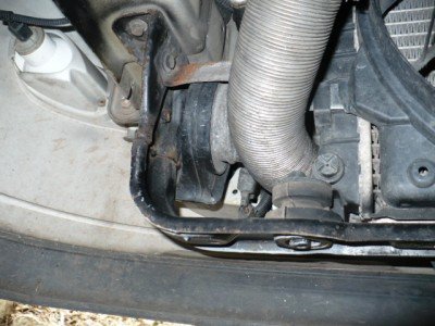

Příspěvek od petulak » 13.05.2020 13:12
já mám 65mm klapku, KN vložku, +
Fotečky m 007.jpg (32.51 KiB) Zobrazeno 7461 x
Fotečky m 005.jpg (27.94 KiB) Zobrazeno 7461 x

Ano presne, lazene svody (nebo jinde pojmenovane jako sportovni ci 4-1? Ty čísla jsou uz specifikace ale tak hluboke podvědomí nemam :D
Presne tohle shanim, jen prece Duratec HE neni odlisny jen teda vylepseny ne? Je to přímý nastupce Zetecu myslím že?
Tak zda bych aspon svody + kat. mohl vzit z mk1 (verze kde už byly dvě lambda) myslím že od 03+ byly?
