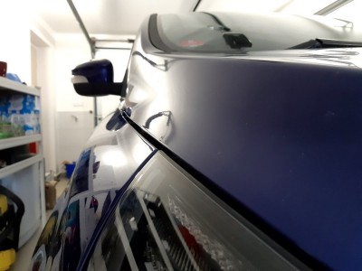

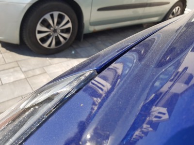

Vzhledem k tomu, že mám teď docela čas, doladil bych mušky na autě. Jedna je ta, že mám širší spáru mezi nárazníkem a kapotou a chtěl bych to doladit. Ještě v rámci záruky se měnil chladič a pak to asi moc dobře nespasovali. Aby spára nebyla tak široká, mám zámek kapoty co nejníž a zase to nesedí pěkně kolem rohů světel. Nárazník by prostě chtěl o něco výš. Pokud jsem to dobře pochopil na Youtube, tak nejsou možnosti to nějak donastavit, je to tam v podstatě napevno. Takže asi potřebuju přizvednout konstrukci, na které je nárazník připevněn. Nemá někdo přístup k nějakým (obrázkovým) návodům?

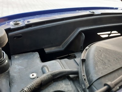

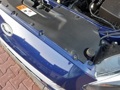

Našel jsem jen videa z Mondea, tam žádné štelování není... Oddělal jsem plastový dekl a mrkni, co je pod ním - na nastavování mi to moc nepřijde. Leda zvednout ten černý plast (i s chladičem?) nahoru?

Jako teď mám podobnou spáru, jako máš na té fotce - ta je +/- v pohodě. Ale za cenu toho, že mám zámek kapoty v krajní poloze dole a nelícuje to v oblasti rohů světel... A to chci spravit.

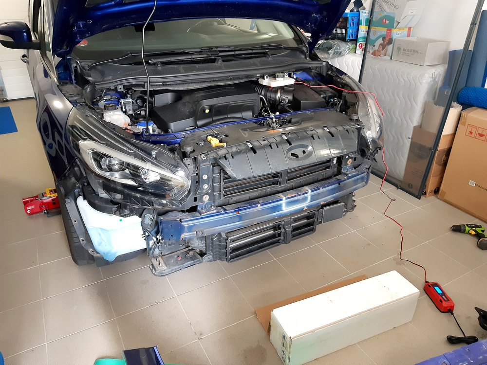

Tak dnes bylo po dešti, nebylo moc pěkně. Tak jsem si odbyl premiéru a demontoval nárazník :D. S obrázkovým návodem to šlo raz-dva. Pro příště vím, že není potřeba oddělávat šrouby mezi nárazníkem a půlměsícem za ním. Až na ten detail, že se trochu hůř odpojuje a zapojuje konektor aktivní mřížky chladiče, je to úplně zbytečné..
Abych si mohl pomoct akuvšroubovákem, bylo nutné auto kousek zvednout - stačilo to z jedné strany. S demontáží mi moc pomohla krabice podobné výšky, jako je výška nárazníku nad zemí. Jde to pak v pohodě v jednom člověku a docela přesně a v klidu.

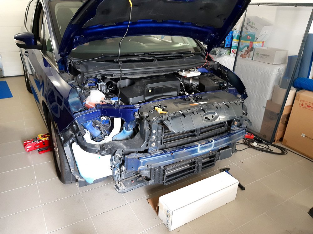

Po sundání nárazníku jsem zjistil, že příčka, na které je zavěšen je z každé strany na dvou šroubech. To mi umožnilo pozvednutí nárazníku cca o 3-4mm. Ještě jsem zkoumal co a jak dál, tak jsem cvičně demontoval i světla. Ale nic, co by stálo za řeč jsem z pohledu toho, co mě zajímalo, nenašel.

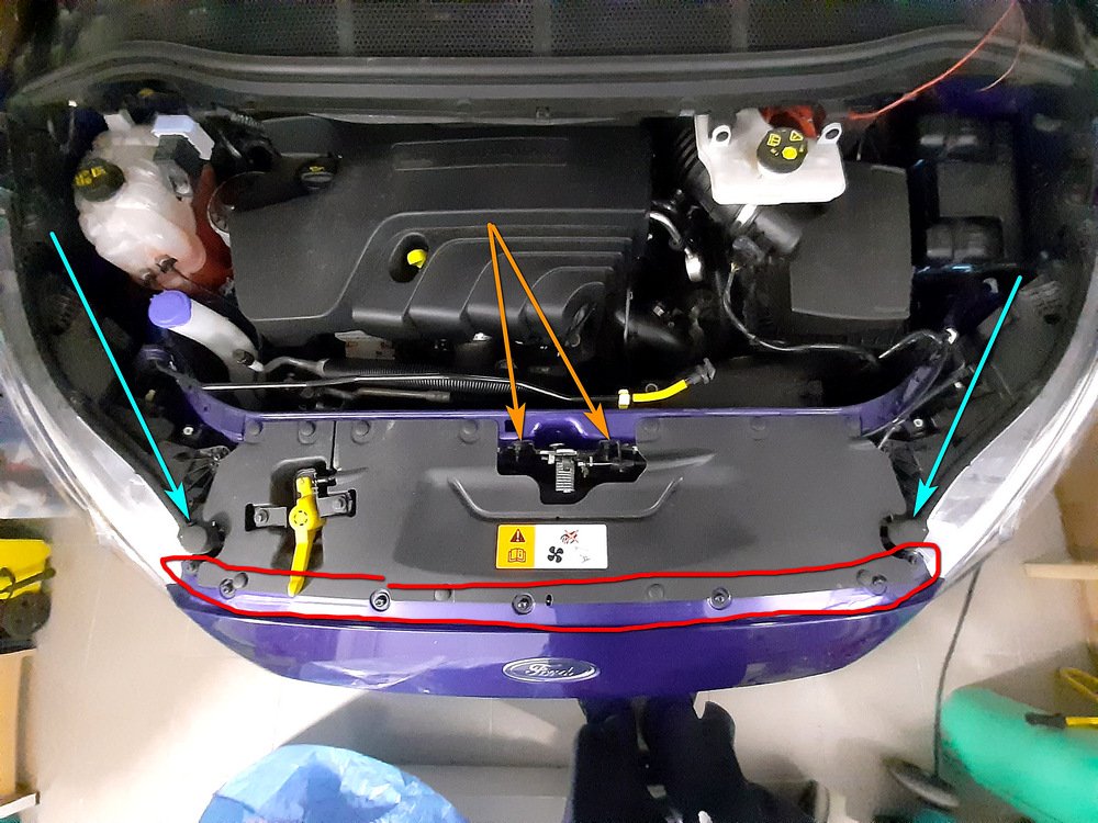

Po pozvednutí příčky to bylo lepší, ale jen o trošku. Po delším laborování jsem to vzdal, slícoval co z hlediska těchto šroubů (samostatné foto, červené šipky), šroubů držících nárazník (červeně), nastavení zámku (oranžově) a nastavení pružných dorazů (modře) šlo a vrhnul se na hrubou sílu.

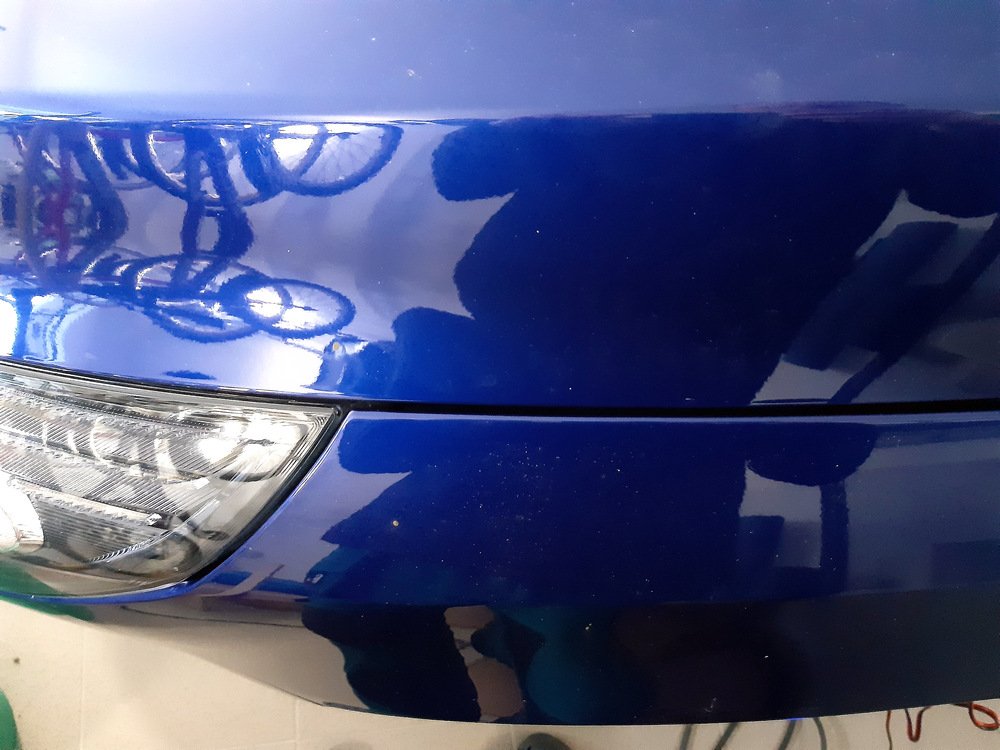

Kapotu jsem v rámci možností přihnul na obou stranách u světel a světe div se, výsledek je docela v pohodě. Nakonec tato metoda byla účinnější. Do ničeho jsem nemlátil, čistě ruční práce. Dlaně, prsty + síla.

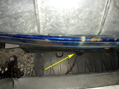

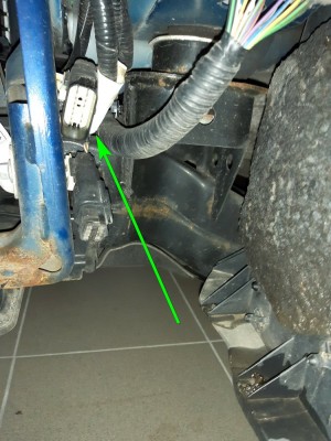

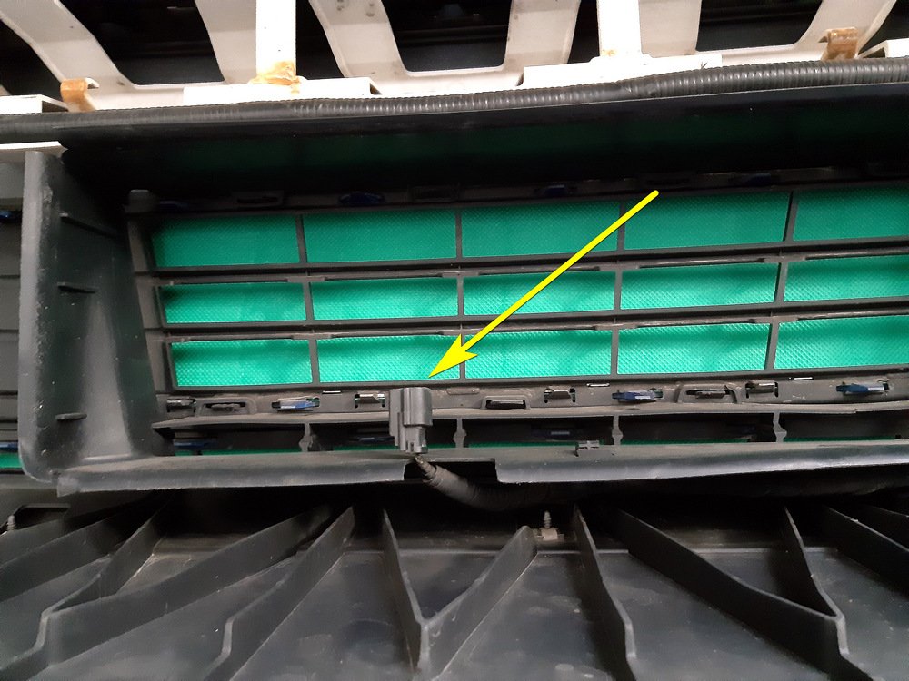

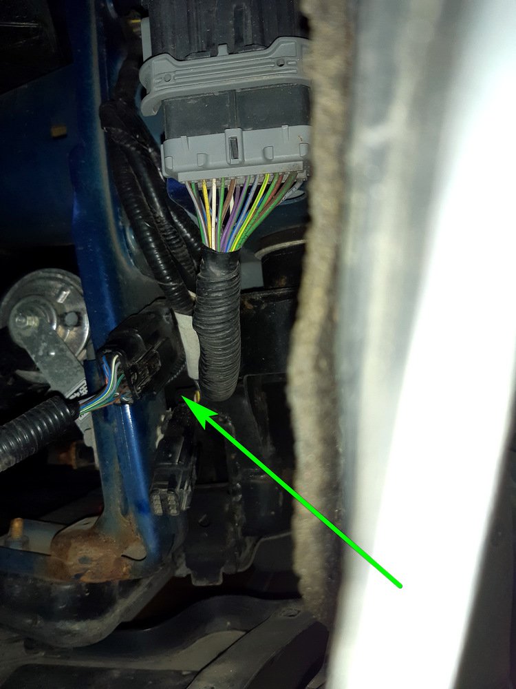

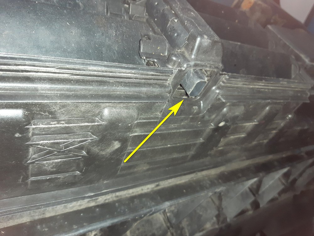

Tady ještě fotky konektoru aktivní mřížky chladiče, který je vepředu dole uprostřed (žluté šipky) a konektoru nárazníku (zelené šipky), který je před podběhem předního kola u řidiče.

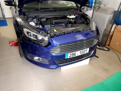

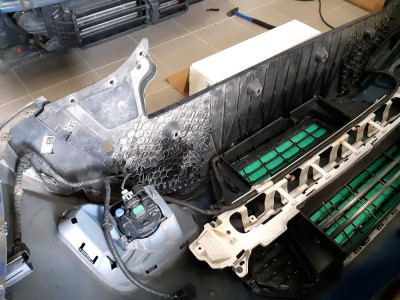

Tady je spojený nárazník s podnárazníkem a jeho nasouvání zpět na auto.

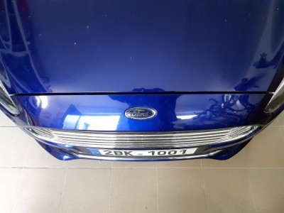

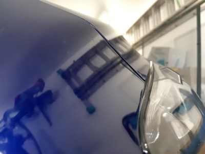

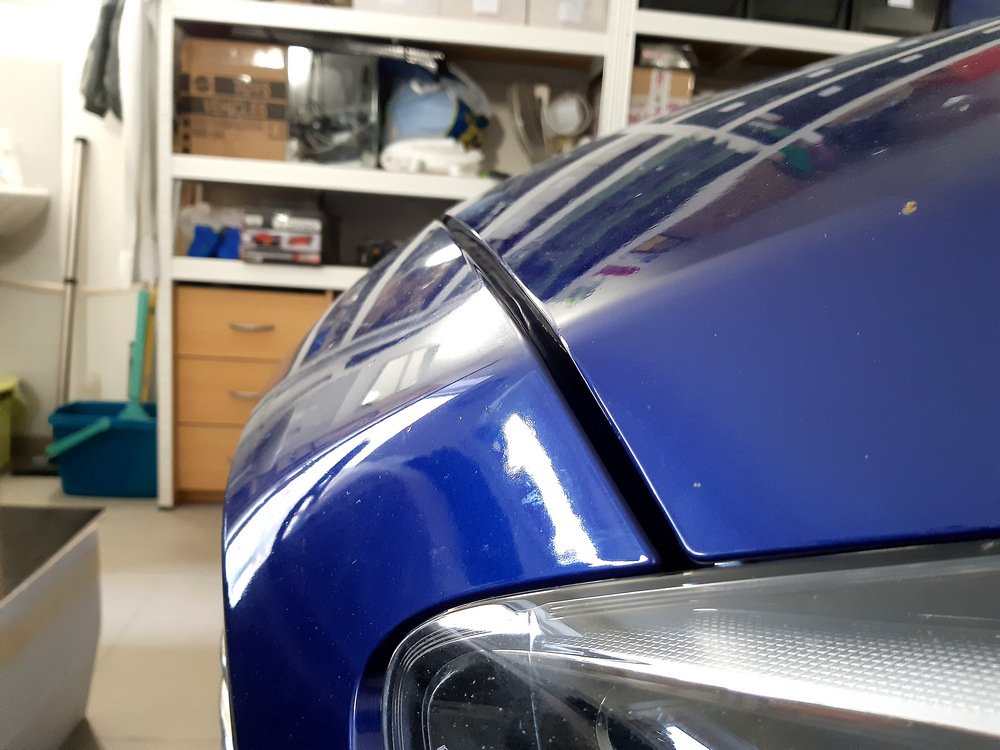

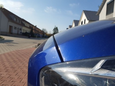

A výsledek práce :palec_nahoru:. Slícování u světel, se kterým jsem spokojen a spára kapoty a nárazníku 6 mm na krajích a asi 7,5 mm uprostřed. Líp už to asi nejde.

prihnuti kapoty - toho bych se bal
:bravo22:
Adow
Příspěvky: 6807
Registrován: 20.05.2011 09:52
Bydliště: Kousek od Brna
Re: Demontáž předního nárazníku S-Max 2016
Příspěvek od Adow » 19.04.2020 23:01
Taky se mi do toho nechtělo, ale když to jinak nešlo... Dělal jsme to bez nářadí, jen rukama a zas takovou sílu abych to nějak ohnul/zlomil... nemám :lol:. Ale je to docela tvárný.
