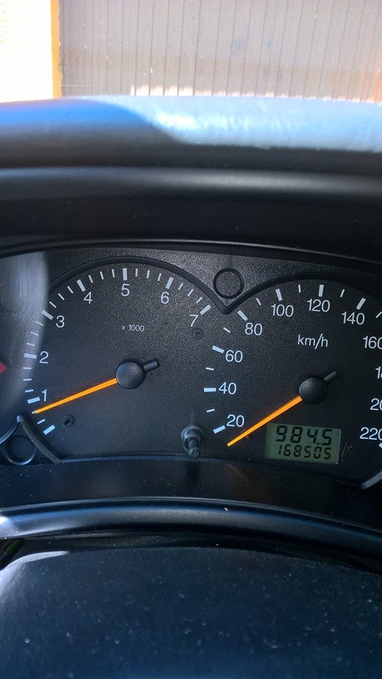

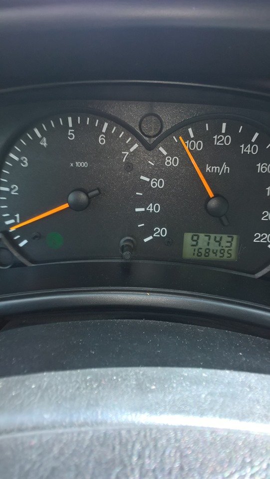

Ok páni, mám aktualizáciu..a to zrovna 3 novinky.... na základe problému s kolísaním otáčok na volnobehu pre 2200 ot, som najprv šiel riešiť časovanie rozvodov, ktoré som však predtým už 2x kontroloval. Chcel som na osciloskope chytiť signály z oboch snímačov polohy (klukovky a vačkovky).....problém je, že by som musel mať nejaký spoločný potenciál, voči ktorému impulzy sú generované. ....oproti kostre však nieje merateľné nič... musel by som merať trochu komplikovanejšie. Medzičasom mi však dorazil nový MAF senzor, ktorý som si objednal. Tiež som kúpil a vymenil origo motorcraft sviečky. Po tejto výmene spotreba výrazne klesla, a tiež zmizol smrad nespáleného paliva (korekcie v celom spektre padli na -5 až -7 percent) a problém s otáčkami na neutrál u 2200.(čiže tento problém nespôsobuje len zlé nastavenie rozvodov a som rád že som sa ho zbavil). Dnes som sa dal do výmeny katalyzáztora. Po demontáži starého ma však čakalo veľké prekvapenie.... bola tam len prázdna banka. Katalyzator nikde. Buďto sa mu podarilo vysypať a vypáliť sa úplne na kompletku, bez smietky a nejakého zvyšku.. lebo banka bola naozaj prázdna... alebo sa jedná o nejaký podvod, ktorého obeťou som pred 8 rokmi bol. Zvláštne však je, že ten výfuk vyzeral jak originál namontovaný od výroby. Dnes teda montujem nový kat. Držte palce, snáď sa mi zajtra podarí konečne EK prejsť:)
Ford Focus Combi Mk1 1.6 FYDA r.v 2000

Jen pro zajímavost, moje 1.8 16v ,, r.v. 2000
za studena volnoběh cca 1150 ot.

Fuha, to vyzera na speedo senzor v prevodovke.. či?
Inac to mas celkom malý nájazd. Ja som to s podobnou kilometrážou kupoval v roku 2013... dnes tam mam 386000Km.
Speedo senzor som menil hneď jak som to kúpil.. a potom ešte raz, bo ten náhradný som kúpil šmejd :/

No naproti těm vratům bude těžko na pravém budíku kilo. :mrgreen:

To je za jízdy, bez kvaltu z kopce😀😀
