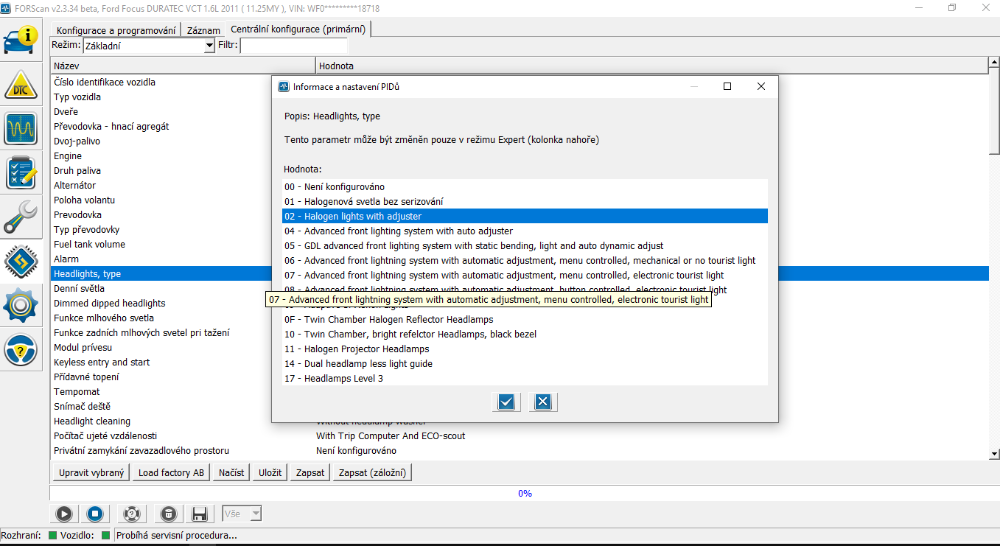

Mohl bych poprosit o info, který parametr změnit abych při ovládači na pozici auto ve dne svítily přední světla?
Dival jsem se do BCMi přes forscan ale na prvni pohled jsem nevěděl která položka to tak nastavuje.
Diky

dej printscreen, co tam vidis

od ZaQik
denni svetla na 01

od Juros89
Aha, takt o jsem zkoušel, ale zmátlo mè, že světla svítily i v poloze vypnuto. To by mi asi nevadilo, ale pořád svítí i zadní světla. Asi jsem nepochopil správně toto vlákno.
Mám na autě senzor světla i vypínač na automatické světla. Tak jsem myslel, že si to nastavím tak jak to funguje i na jiných autech.. když je venku světlo svítí jen předek, když se venku setmi, rozsvítí se i zadek.
Jde to i takto? :nixw:
EDIT: jako je to určo lepší než to pořád zapínat, jen se teď nevyužívá ten senzor světel.

od ZaQik
jinak to nejde ... leda koupit cinske LEDpasky do narazniku

od Juros89
To mě právě taky napadlo. Koupit klasické LED denní sviceni. Pak by ten senzor byl využity. Nastavilo by se DRL a v případě, že se setmi, sepnou se normální světla.
Jak to funguje u auta koupeného v CR se světelným senzorem, tam to musí fungovat jak popisuju ne?

od ZaQik
svetelny senzor byl jen u xenonu, kde je LEDpasek
