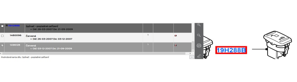

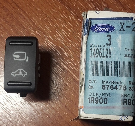

Nevíte někdo finis kod tohoto spínače:
Na FordShopu mi poslala fotku, ale byla to ta kombinace se sklápěním zrcátek a prý tohle není schopná dohledat...
Je to 1496128?
Je to 1496128?

Jde mi o to, že když hledám na webu finis 1496128, tak mi to najde tohle:
a ten já nechci
viz finis na krabičce...

Našel jsem v 7zap, že by to měl být ten 1480096
PředFL mají ty spínače pěkně rozkreslene ve všech kombinacích:
https://ford.7zap.com/cs/car/43/no/0/1659/16056/70093/
Že bude i do poFL stejný, je vidět třeba u cabria
https://ford.7zap.com/cs/car/40/no/0/16 ... 0/#19H288B
Snad to bude ono.
