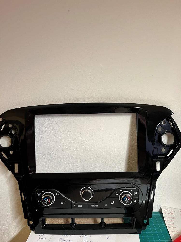

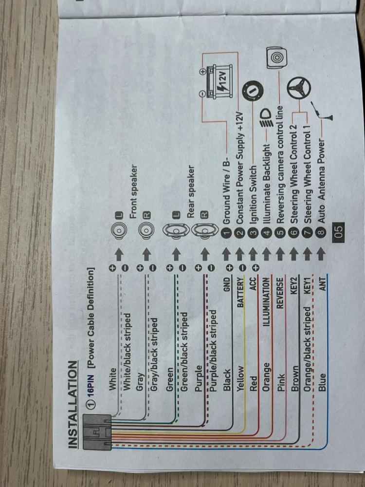

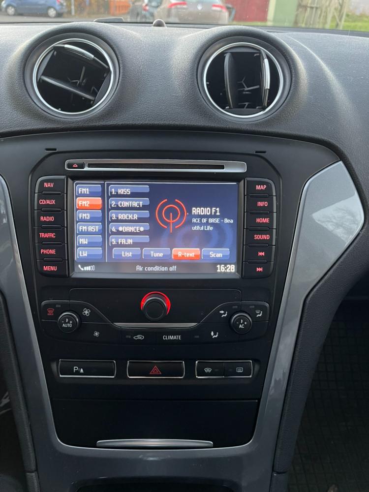

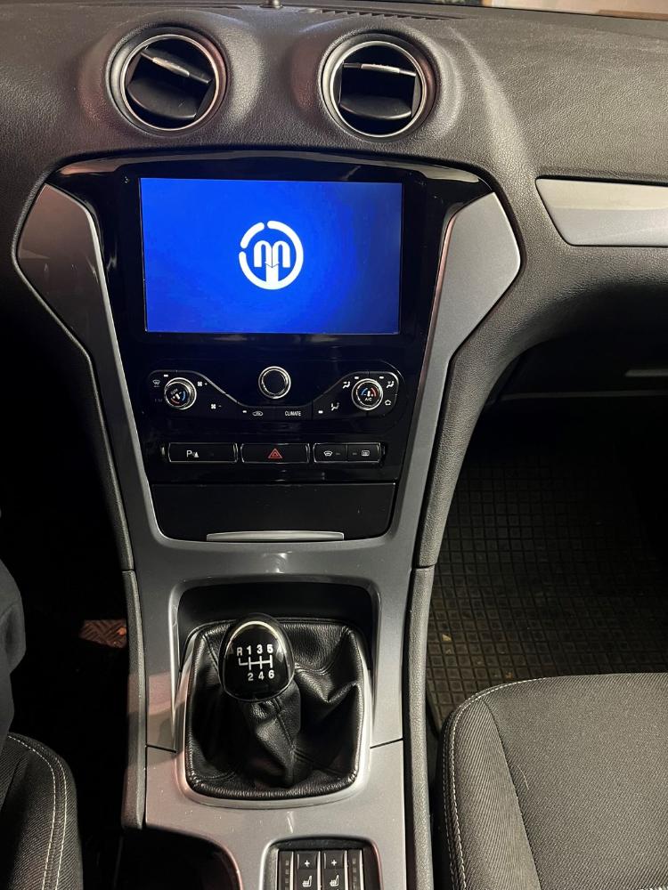

Zdravím Vás,
kdyby tu někdo byl ochoten poradit, budu jedině rád

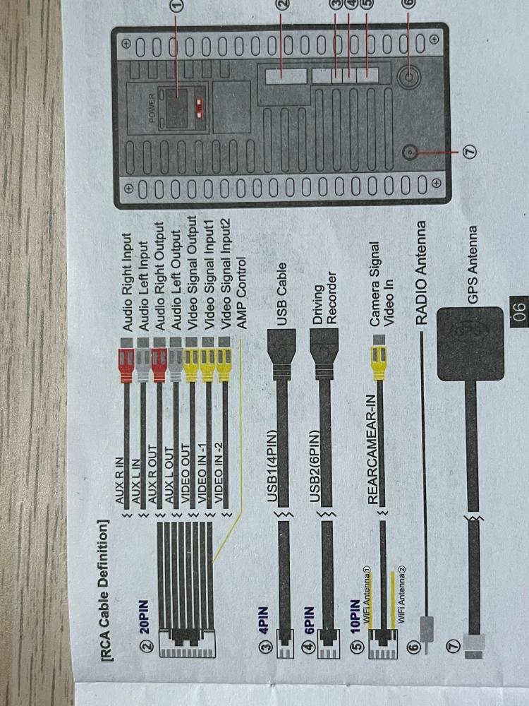

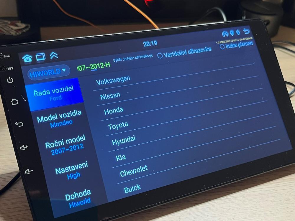

Koupil sem tohle rádio i s rámečkem do mého Mondea 2012, ovládání rádia na volantu funguje, zobrazení klimatizace také, už ne ovládání jasu tlačítek ( na rádiu ne, zbytek originál ano ).

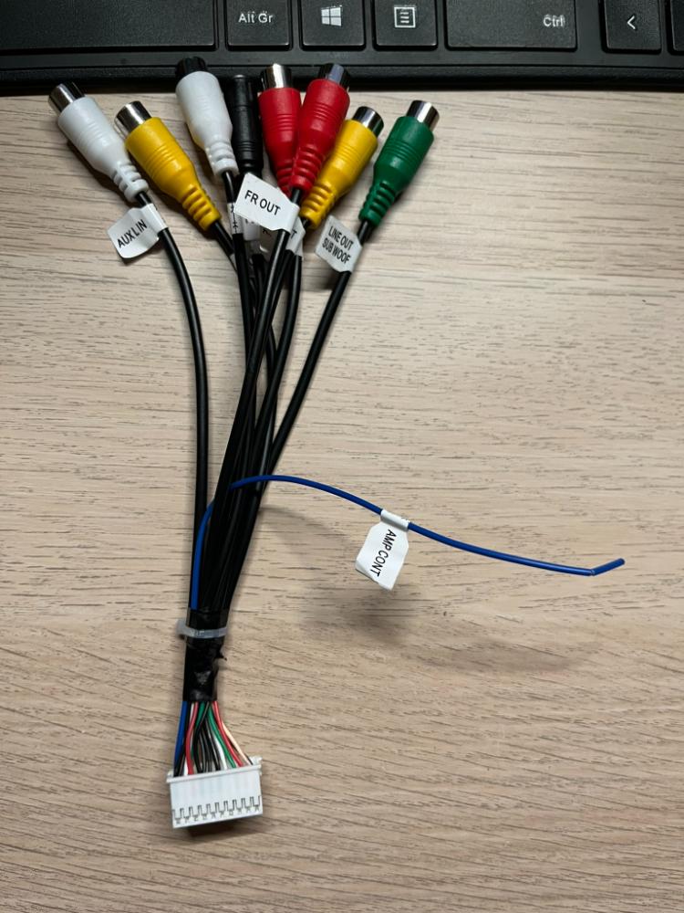

Co bych chtěl vážně hodně, je to aby mi fungoval originál zesilovač, dočetl sem se, že na ISO kabelu od 2DIN má být modrý drát, který original zesík aktivuje, ale já tam má akorát modrý k zesilovači antény, který také musím dokoupit, pač když zapojím origo FAKRA, tak je signál FM opravdu marný.

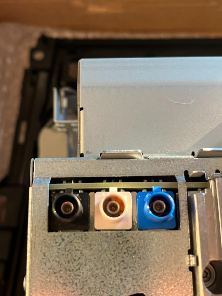

Na originál rádiu mám 3 zdířky, jedna anténa, druhá GPS anténa, třetí netuším...nic méně GPS anténu mám zapojenou tu dodanou k novému rádiu.
Nevím jestli by mi pomohlo pořídit CAN-BUS dekodér, když ten kvůli ovládání na volantu a to mi funguje.
Takže, měl bych dokoupit nějaký adaptér, dekodér, nebo jiný ISO kabel k rádiu, aby mi chodil původní zesilovač zvuku? I když s ISO kabelem nevím, z toho mám ještě vývod k ovládání tlačítek pod displejem.
Na anténu koupit zesilovač, i když tam je originál, ale nefunguje s novým rádiem? Pač u některých je napsáno "nepoužívat" s vestavěným zesilovačem....
Mimochodem ještě jedna hrůza je handsfree, ale bohužel originál vestavěné s bluetooth modulem mi je k prdu co se týče nového rádia.

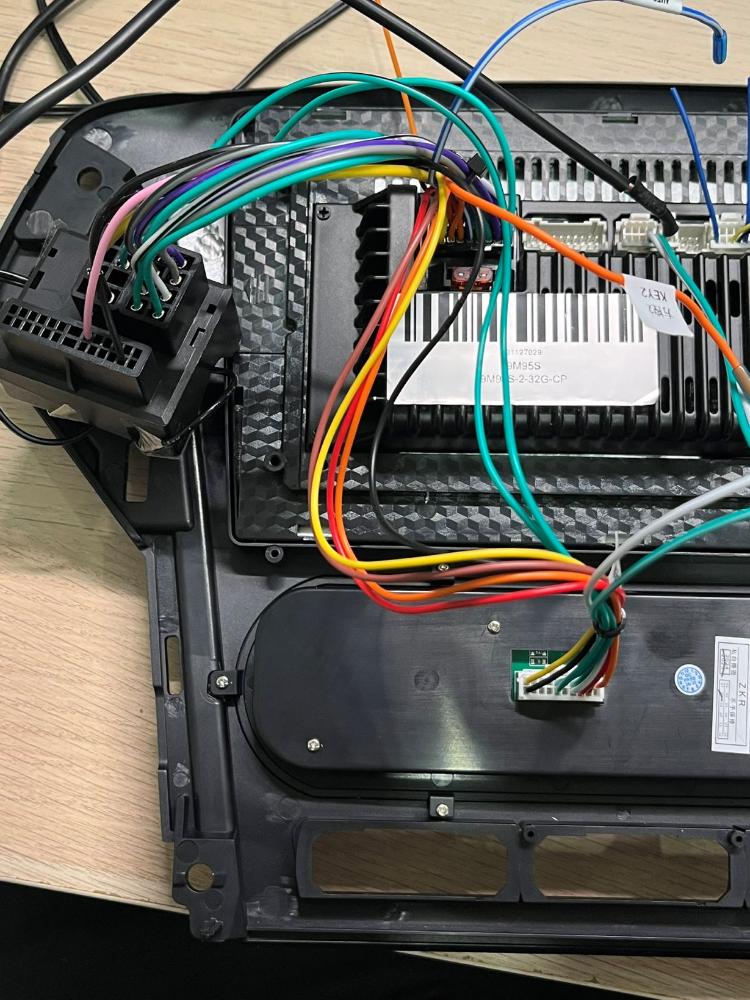

Vkládám foto origo rádia a nového androidího i se zapojením.
Budu rád za každou možnou radu, díky
Jinak rádio za mě super co se týče displeje, kompatibility a rychlosti připojení telefonu, v mém případě CarPlay.
Tak k zesilovači....omlouvám se, kablík pro aktivaci zesilovače nalezen ještě v jednom svazku, který zapojím kvůli neorigo handsfree a hlavně kvůli zesilovači, ale nemám tušení, kam zapojit v autě ten modrý AMP Cont, může to být jeden z těch tří FAKRA originál??? A ještě mám volný v tom velkém svazku drát oranž/černá který má být také k volantu, možná by pak fungovalo ovládání pod volantem, nebo manualní ovladač k podsvícení

- Příspěvky: 25215
Re: 2DIN android radio od Mekede
cerny - antenni vstup; napajeni zesilovace je mimo radioZbýňa píše: 01.01.2026 20:49 Na originál rádiu mám 3 zdířky, jedna anténa, druhá GPS anténa, třetí netuším...nic méně GPS anténu mám zapojenou tu dodanou k novému rádiu.
bily - antenni vstup; fantomove napajeni zesilovace z radia
modry - GPS

Nové rádio mám zapojené do bílého konektoru, příjem je slabý, mám tedy zapojit do černého, nebo koupit zesilovač, do kterého zapojím i ten volný modrý drát na novém rádiu, případně jaký
Jinak pořád hledám, jak aktivovat ten zesilovač zvuku, kam zapojit ten modrý AMP CONT...zkouším to tady na fóru, když tu jsou ti zkušenější
... zatím se mi nechce úplně k autoelektrikáři
- Příspěvky: 25215
Re: Radio z ciny
pouzij cernou antenni fakru a mas vyreseno
