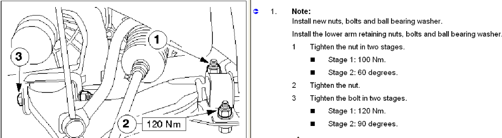

Jsou někde/ zná někdo utahovací momenty šroubů ramen? Našel jsem všelicos, nápravnici na kastli, čepy, poloos atd. ale šrouby ramen ne...

Utahovací momenty ramen pro Focus MK1:
Jenom šroub 3 je nutné utáhnout až když auto stojí na kolech.
