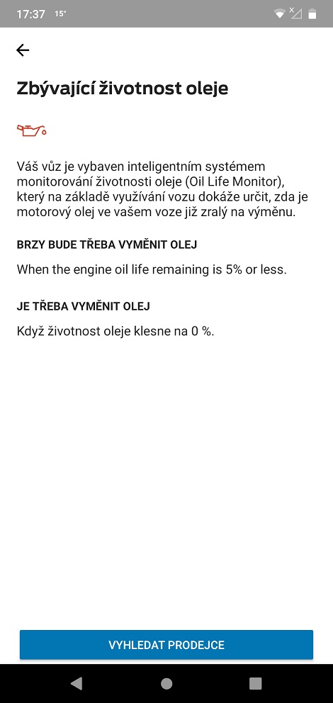

- Sentik
- Příspěvky: 4114
- Bydliště: JČ
Re: Výzva k výměně oleje
2 Memento:
No samozřejmě, vždyt o tom se tu bavíme celou dobu, v žádném případě nejde o žádný "test kvality" oleje, ale o algoritmus, kterej vyhodnocuje dobu používání, podmínky za jakých je používáno, teploty, krátký jízdy atd. a podle toho upozorní, že je třeba jet na výměnu oleje, nic víc nic mín. Někomu to zahlásí po roce nebo po nájezdu velkým, někomu to zahlásí značně dřív, podle toho jak to vyhodnotí.
2Vendelin:
Jo, tak toho bych se taky obával, páč ja kupoval auto v r. 2017 a spousta věcí co byla slibována, nefunguje dodnes. Např. android auto u nás ofiko nejede, ale to samozřejmě neni vůbec vina Fordu.. Jinak přiložím screen z ford pass - ohledně IOLM.
Koukám, že i překlad maj "zmáknutej" zajímavě.
EDIT: Jinak bych tady do toho nechtěl vnášet paniku a zmatek, ale na cizích forech řešili, že pokud IOLM vyhodí nutnost výměny oleje dřív než např. po roce a zákazník to neřeší a jezdí dál, tak že má pak problém s uznáním záruky v případě problému, ale jak říkám, jsou to UK/GER fora, moc tomu něvěřim...
2Vendelin:
Mam stejny motor, stejny problem. Olej jsem nechaval preventivne menit (na zaklade doporuceni odborniku) po zajeti (cca 3000km), ted mam najeto 8500km a sviti mi upozorneni na blizici se nutnost vymenit olej.
Dotazy:
1) je mozne, ze v servisu nevynulovali mereni zivotnosti oleje (v menu palubniho pocitace), takze IOLM porad pocita zivotnost toho puvodniho oleje?
2) palubni pocitac, ani FordPass zbyvajici zivnotnost vubec neukazuje (jak ostatni uvadi) - nevite, kde by mohl byt problem?
3) @Vendelin_odjinud: jaky ti tam v servisu dali olej? V manualu se u tohoto motoru doporucovany olej neuvadi.
Dotazy:
Ford Focus IV 1.5 EcoBlue 88kW Trend+ kombi (2019)
- Stanley_vy
- Příspěvky: 5965
- Bydliště: Vyškov
ad 2) Používáš Android auto? Pokud ano, vypni jej, jak se načtou data do FordPass. Máš FordPas synchronizovaný s autem? Pokud ne, nic se nenačte.
