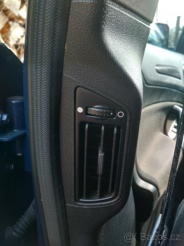

Věděl by někdo jak tohle funguje prosím ?
jednou jedinkrát jsem to v zimě zkoušel a přišlo mi že to netopí.
Je to teda jen na čerstvý vzduch ?
mondeo combi 11/2011 2.0 ecoboost 149kW
Ford FOCUS 2 combi 2008 1.6 benzin (mozna pul milionu kilometru a pořád je nezastavitelnej
- Příspěvky: 25212
Re: výstup zadní ventilace, jak to funguje
to neni zadni ventilace
je to vydech v Bsloupku, ktery vede (stejne jako vydech pod prednimi sedadly) ze predu - nastavuje se spolu s ostatnimi vydechy
pokud to nefouka, tak mas pozna rozpojene plasty pod sedackou

Chtěl bych se zeptat zda nevíte jestli se dá samostatná mřížka výdechu vyndat z B sloupku a vyměnit jí případně zda se dá i objednat a koupit?
Nebo se musí vyměnit celý B sloupek?
Děkuji

mrizka jde ven samostatne - je to extra dil, viz:

Super, děkuji. Čirou náhodou by ji někdo neměl doma na stranu za spolujezdcem. Případně kolik by stála nová? Předpokládám že se musí nějakým větším násilím vytáhnout?
Děkuji
Odesláno z mého SM-A705FN pomocí Tapatalk
Děkuji
Ford Focus II 1,6TDCI Titanium 80kW, 2005
Ford Mondeo 2009 2.0TDCI 103kW Titanium
- Příspěvky: 25212
mozna nekde na vrakovisti ... odendal bych oblozeni spodni casti Bsloupku a hledal pak nejakou zapadku, kterou zamacknes a vydech pujde lehce ven

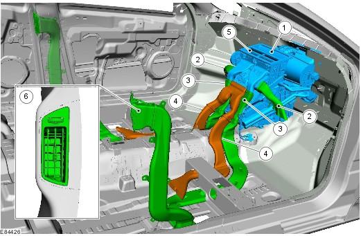

Zdravím,
Jestli to chápu správně, tak zadni vydechy
- po sedačkou jsou spojeny se spodním prednima hornima
- na B sloupcích jsou spojeny s horníma vydechama
Takže každý z nich jsou připojený jinýma trubkama v podlaze auta.
Chci dodělat zadni ofuky na B sloupcích a přišly mi ofuky + roury. Ale prisly jen roury, co jsou pod sedackama. Takže mi opravdu chybí roury?
- Příspěvky: 25212
obrazek je vsevysvetlujici
