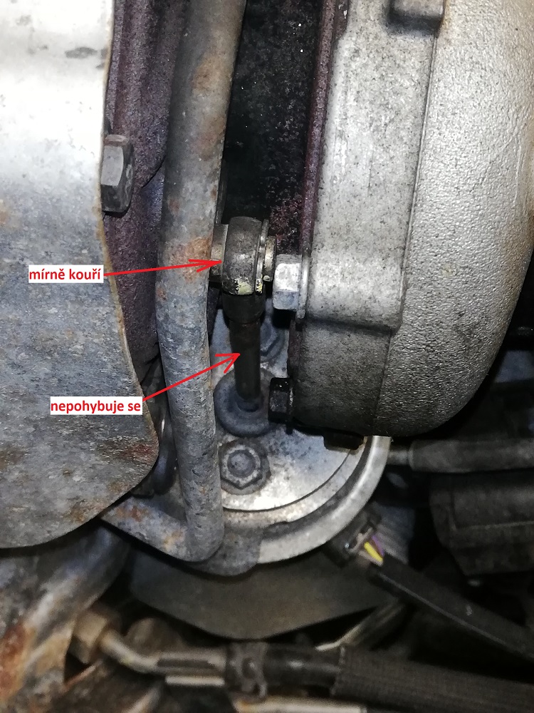

Zde jsem si všiml, že se nepohybuje taková tyčka od turba a mírně z ní vychází kouř viz. obrázek.
nepohybující se tyčka

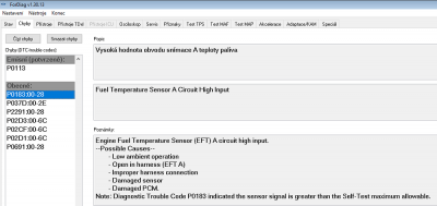

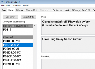

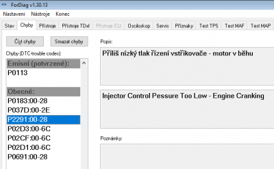

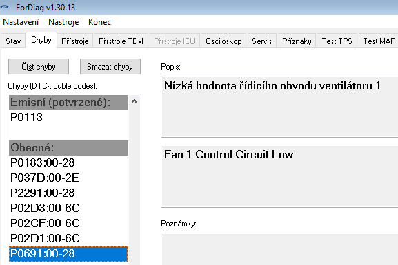

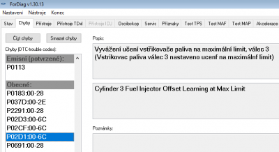

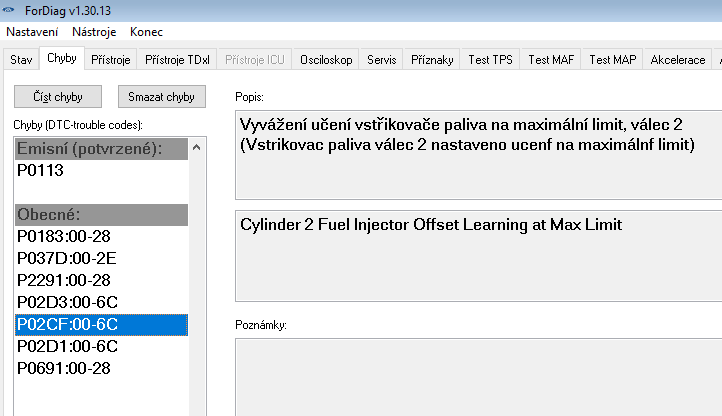

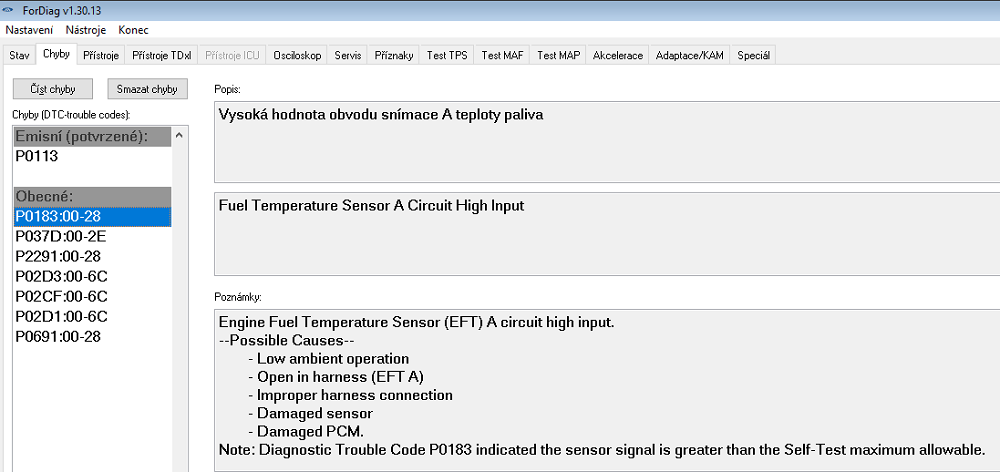

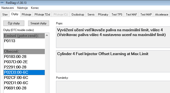

ForDiag nahlásil tyto chyby:
P0113
P0183
P037D
P2291
P02D3
P02CF
P02D1
P0691
viz. obrázky.

a vymazals chyby po zprovozneni? prijde mi jich tam nejak moc

ZaQik píše:a vymazals chyby po zprovozneni? prijde mi jich tam nejak moc
Ano, vymazal.
Toto mi tam naskočilo při testování cca. 15 km jízda.

Tiahlo na turbe ma po starte zist dole,je to geometria.

To táhlo u turba se po startu zasunulo cca. o 1 cm.
