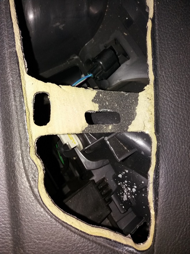

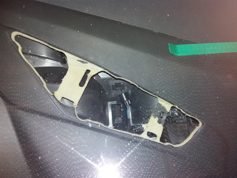

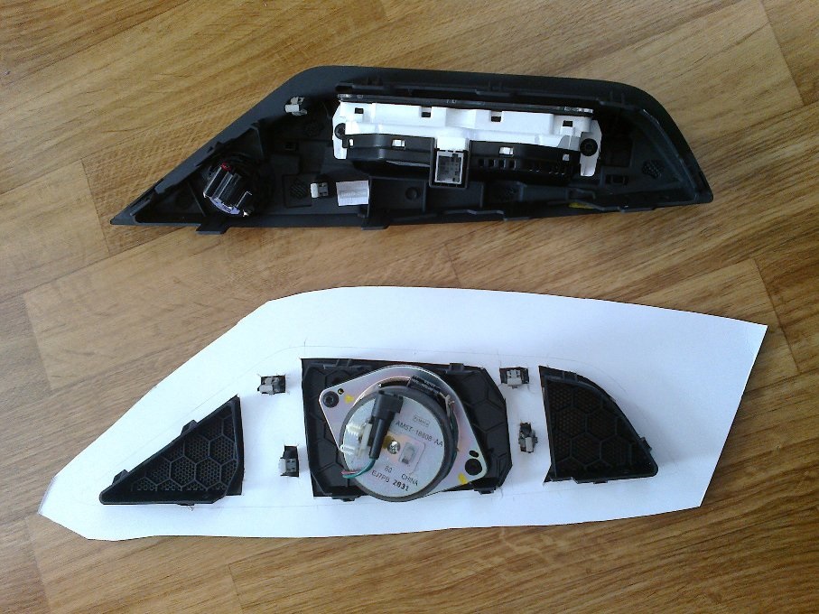

Tohle je ta díra na 9. repro. Je 385mm dlouhá. Ještě jsem voskovkama obkreslil obrys díry a tvar na palubce ma papír. V práci to naskenuju a přidám to sem.

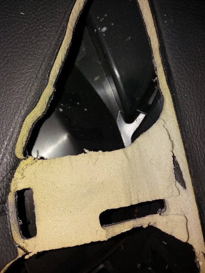

Další foto.

Další

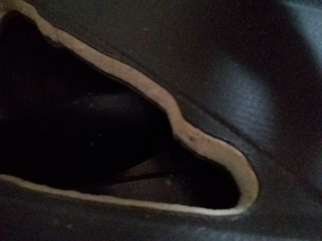

Příspěvek od Zvíře » 07.02.2019 17:15
Další

vypada to "hur" nez u FF2 - ze spoda palubky je v cele plose tvrdy plast :(
