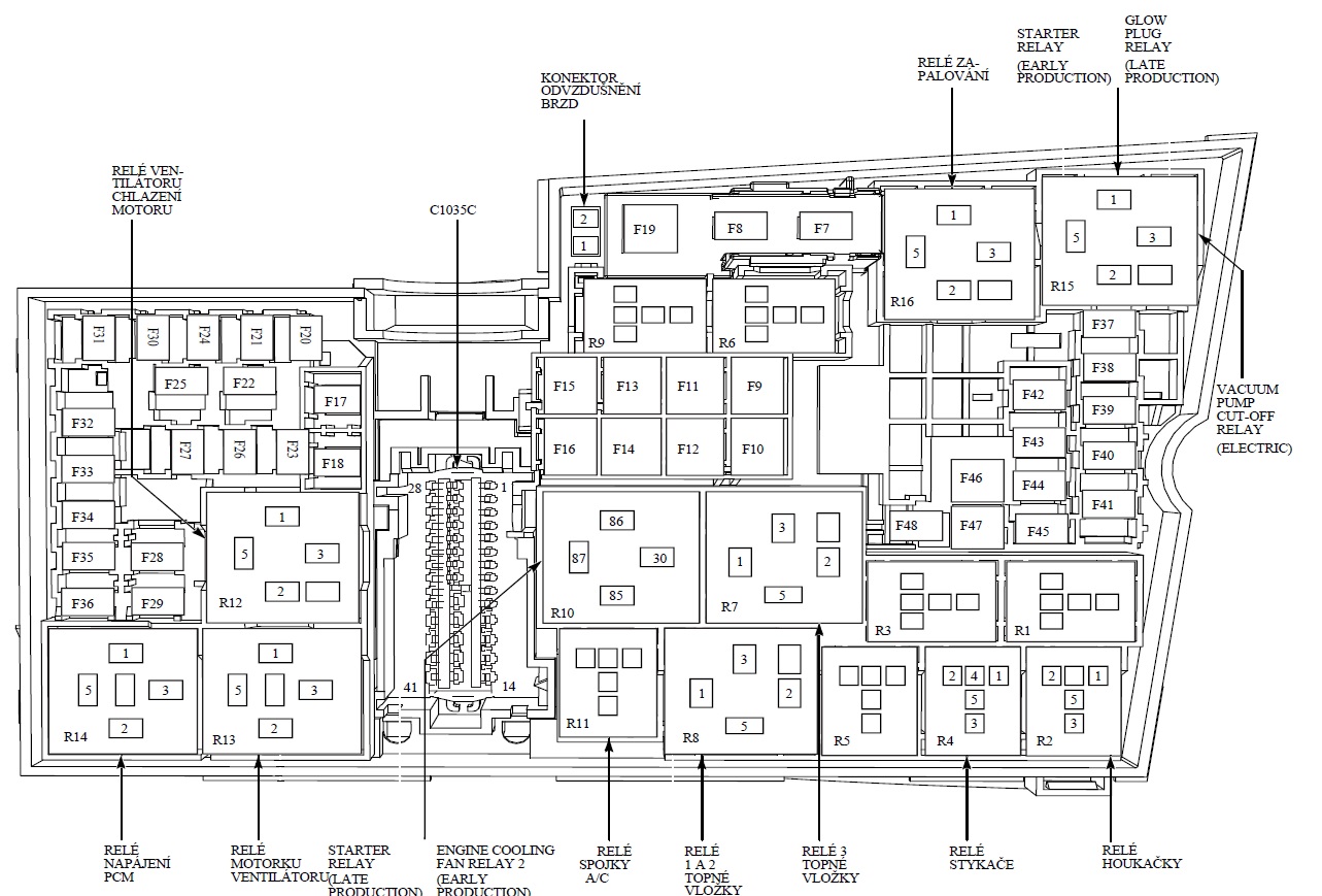

Zdravím , mám menší problém u svého mk3 2,0 tdci 85kw Power Shift . Ddnes po najetí přibližně 45km s dvákrát chcípnutí a nastartování jsem dorazil domů a nemohu chcípnout motor , zmáčknu tlačítko a budíky a vše jako topení autorádio se vypne , ale motor stále běží . Diagnostika nic nehlásí , prosím o pomoc musel jsem vytáhnout relé abych chcípnul motor . relé spečené není a ani známka pecky na kontaktech . 8O

hlavní relé v motorovém prostoru nahoře v levo , mají tam být celkem dvě já tam mám pouze jedno , to druhé je ted nevím přesně na co

Tak nic odpojeno všechno předek i zadek a stejně běží. Jinak jsem si všiml, že stále běží klapka Egru nechce se uspat, tak mám podezření, že buď ona nebo relé co ji ovládá,
Když odpojím toto relé r14, tak to chcípne a vypnese i ten egr
V diagnostice jsem našel porucha ecu nic víc

Tak koukám , že ani tady nic nikoho nenapadne , Bohužel auto si dělá co chce ráno jedu do práce chcípnu normálně , odpoledne z práce a chcípne až po 10 vteřinách nebo vůbec a když chcípne , tak se zachvilku opět probudí relé a další věci spojené s motorem egr a klapky je to slyšitelný pískot . Bohužel diagnostika nic neukazuje , takže se nemohu ničeho chytit . Ve fordu se stímto problémem nesetkali . Jsem bezmocný a budu asi muset projít všechny kabely od řídící jednotky ke všem komponentům které mají co dočinění s motorem . jinak pokud by měl někdo schéma byl bych rád děkuji
