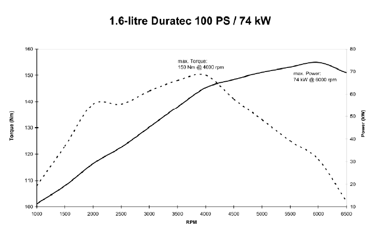

Nad 4000 ot./min kroutící moment rychle klesá, tam už to obecně moc nepojede.

Svíčky nejdříve originál, nyní Denso iridium - žádný rozdíl. Kabely a cívka Bosch - jako originál. Mám již třetího focuse 1.6 a žádný se takto nechoval. Točivý moment sice klesá, ale výkon roste. Je to 16V benzín. Do 4000ot táhne normálně,poté propad a od 5000ot zase táhne normálně. MAPmě takénapadl - ono tam už ani nic jiného není. Ví někdo, jaké hodnoty má ukazovat na volnoběh a například na plný plyn? Určitě tam je závislost snímaného podtlaku a hodnoty otevření skrtící klapky. Nevím ale, jaké hodnoty tam přesně mají být. Děkuji

Během prvních cca tří tisíc otáček stoupne výkon z 0 na cca 62 kW, mezi 3 a 6 tisíci je nárůst výkonu pouhých cca 12 kW, a při celkem strmě klesajícímu točivému momentu, stačí malý kopeček a úbytek dynamiky je markantní. Proto také tento motor nemá šestku, nemá na ni sílu. Proto ani nemá smysl motor točit nad 4-4500 otáček, při celkem malém přírůstku výkonu, stoupá neadekvátně spotřeba paliva.
Chápu, že pokud tento motor jede jinak než jiný motor stejného typu, bude asi někde problém. MAPem by to mohlo být, ale spíš předpokládám, že špinavý MAP by motor ovlivňoval v celém spektru výkonu. Rok výroby 2009 by měl plnit EURO IV, pokud ty minulé motory byly v jiné emisní skupině, třeba i to může být příčina.
