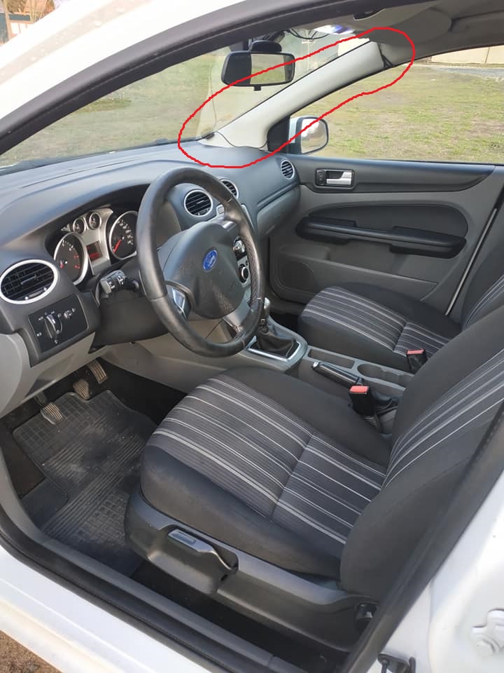

Ahoj všem.
Koupil jsem si FoFo 2 po FL. Předchozí majitel nějak do A sloupku za to "ozdobné krytí" uvnitř auta nabastlil kabely od rádia a od kamery. Jak tam to krytí drží? Je to tam nějak nacvaklé, nalepené nebo jak? Nechci něco zničit, tak se radši ptám dopředu.
Aby bylo jasné, o co přesně se mi jedná, přikládám obrázek.

Je to tam namáčklé, ale je lepší to oddělávat v teple. Prostě zabereš a je to :)

Jsou tam myslím tři plastové klipy zacvaklé do plechu A sloupku. Začni opatrně od shora ale jak píše kolega výše dělat to v teple.Ten plastovej A sloupek " obložení" má takoví titěrný výlisky do kterejch je zaháknutej ten klip a ten se pak zacvakne do plechovýho A sloupku.
