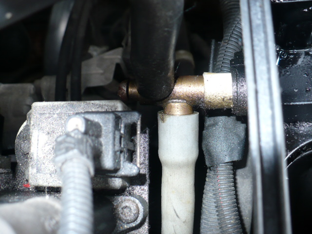

petulak píše:mám pár let hadici z ventildeklu a klikovky vedenou do airboxu. :mrgreen:
+ mě motor oil nežere.
Z ventildeklu mi taky vede hadice do airboxu, kde končí v kusu molitanu, ale tohle vypadá, že to je od výroby. Ty sis tam vyvedl i tu, co vede původně z ventilu od odlučovače?
2005 Focus MK2 1.6TDCi 80kW
petulak
Příspěvky: 5663
Registrován: 06.02.2010 15:45
Re: Odlučovač oleje
Příspěvek od petulak » 04.12.2018 16:27
černá z ventil. šedivá z kliky.
+ ventilek průchozí.
