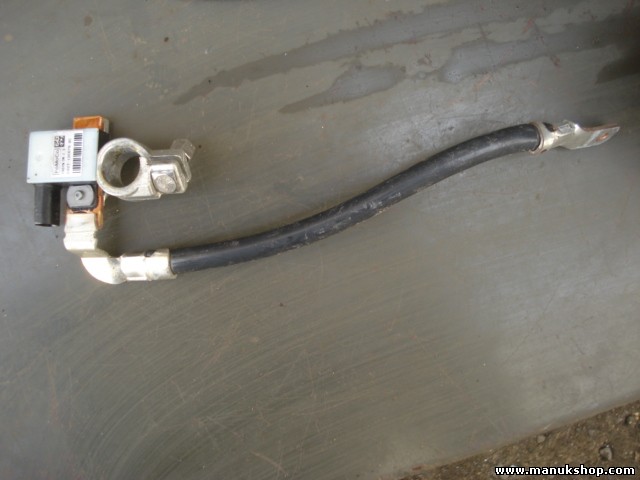

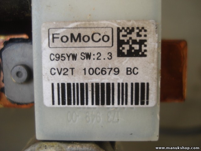

Mám Fiestu ST ale mají to asi všechny ecoboost motory. Dle ebay je to sensor. Je přímo součástí minus polu baterie má to 2 pin konektor jeden drát jde od plus přes pojistku a druhy jde někam do svazku nejspíš k řj motoru. Mohl by mi někdo znalí říct co to je? Dík

senzor dobijeni baterie

Takže když bych to shrnul co jsem vyčetl, jedná se o senzor systému inteligentního dobíjení akumulátoru, který zjednodušeně řečeno funguje tak, že dobíjí baterii přednostně jen při deceleraci, takový pseudo eco systém využívajíce odpadní energie při jízdě. Což má za následek nedostatečné dobíjení a v podstatě permanentní podbití akumulátoru, které může vést (vede) k významnému snížení jeho životnosti.
Řešení:
-Vyndat pojistku (v mém případě odstranit komplet), systém bude v chybě, ale dobíjení bude fungovat normálně tzn. jako ve starších vozech, kdy alternátor drží konstantní napětí něco kolem 14,6-14,8V tedy baterie se dobíjí permanentně.
-Vše nechat tak jak je, pořídit externí nabíječku a čas od času, ideálně stále dobíjet akumulátor do plna.
